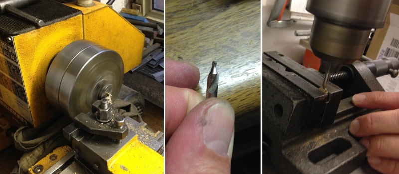

Pas grave, on va aller voir le voisin qui a tout ce qu'il faut.
Posté : dim. 15 oct. 2017 21:15
Donc un petit bout de laiton et perçage avec un large cône (foret spécial). Le but sera ensuite d'efilocher le câbe et de remplir l'entonnoir d'étain.
Avance à l'allumage 03.jpg (309.84 Kio) Vu 6620 fois
Voilà la bête. On regarde si le câble passe et, pas comme moi, on regarde de ne rien avoir oublié (la vis de réglage par exemple :mrgreen: ).

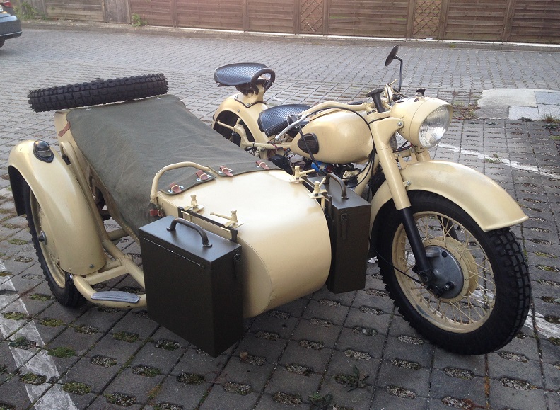

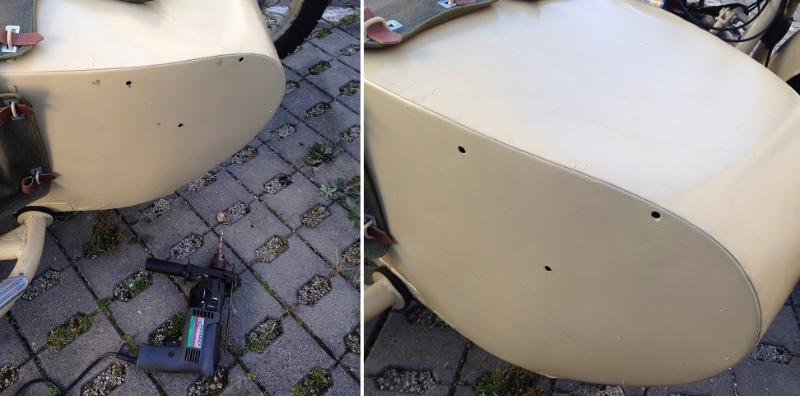

Autre chantier: les caisses à munitions.
Des trous de Ø8mm. Un coup de lime et des reprises de peintoches (ça, c'était hier)
Munitionskiste 01.jpg (283.27 Kio) Vu 6590 fois

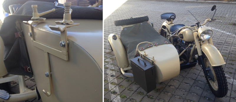

Montage sur cale et graissage entre panier et entretoises. le tout pousse sur des rondelles plus une ressort à chaque vis afin de ne pas paumer le tout sur la route (ça fait désordre).
Munitionskiste 02.jpg (284.28 Kio) Vu 6590 fois
Ouah! Ca péte un max! On va même en mettre une deuxiéme alors! :lol:
Munitionskiste 03.jpg (206.41 Kio) Vu 6590 fois
Posté : lun. 16 oct. 2017 19:43
C'est vrai que ça va mieux avec deux boites. ;)
