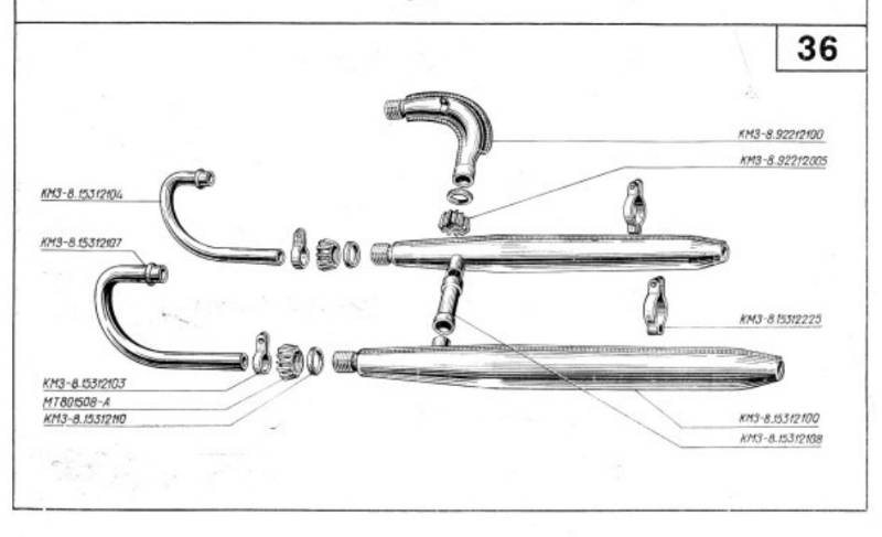

Mamouth a écrit : ↑lun. 24 oct. 2022 21:38La seule vraie solution serait de mettre le tube intermédiaire d'abord, puis ensuite insérer les deux tubes longitudinalement dans les cylindres, sauf que ce tube est collé au bac d'huile,
Effectivement c'est la seule solution.
Mais ce tube intermédiaire ne doit pas être sous le bac d'huile mais devant.
Pour moi tes tubes ne vont pas

Chez moi, c'est Oural, alors je ne suis pas très compétent en Dniepr
Par contre sur mon 650 et 750 le tube se trouve devant le bac, impossible qu'il soit derrière car la jonction avec le silencieux se situe à côté du bac.
Ou alors le tube intermédiaire est sur le silencieux, c'est possible aussi.
http://dnepr.ural.free.fr/Catalogue_Pieces_Dnepr.pdf

Mamouth a écrit : ↑mar. 25 oct. 2022 08:52 Impossible, les tubes sortent des cylindres, pas des culasses !
ben oui, quel andouille mais à ma décharge, j'étais sur ma M61 et je sais pourtant que tu as une laté...

bonjour. Sans vouloir parler a la place de Kreuzof, il s'est tellement fait "braire" avec ses echappements (dont un coude coupé), qu'il a choisi de rempacer le tube de liaison par un tuyau echappement souple de meme diametre interne. A voir avec lui, mais il me semble qu'il est en train de le faire sur sa laté.
( qaund il aura fini sa peinture ;) A +
