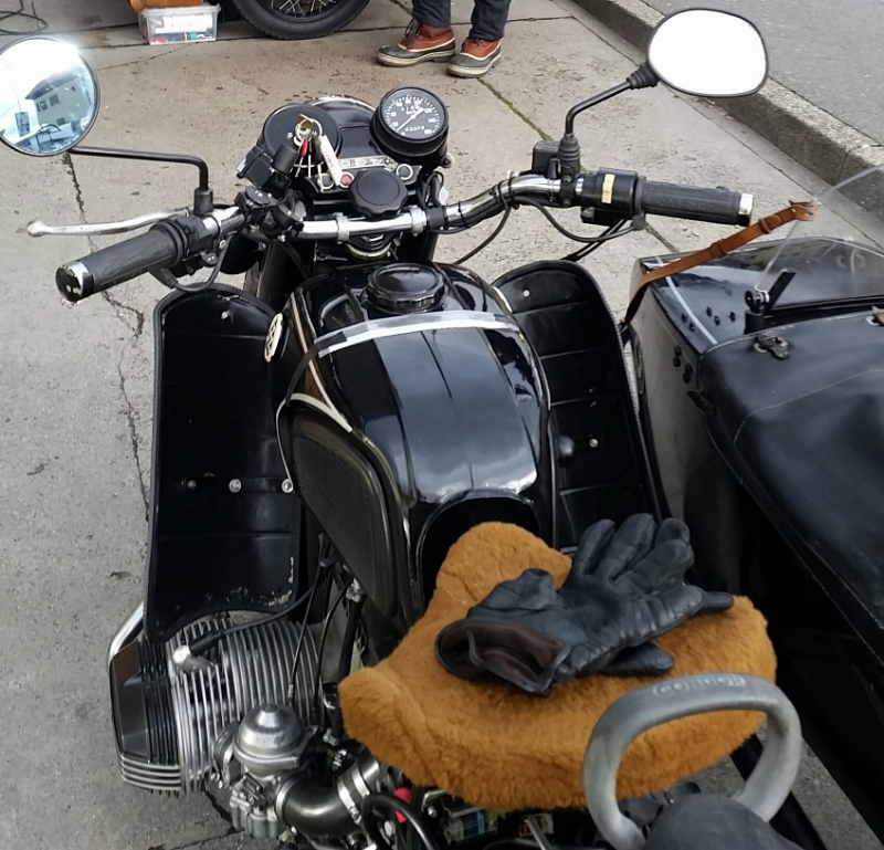

la mienne tient chaud aux glaouisGuy et Claudette a écrit :C'est con, mais à la livraison j'avais les deux housses sur les selles, et je les ai viré. (elles ne sont tout de même pas à vendre)
Figures-toi quand tu roules plusieurs jours et que la nuit il a plut, et bien le lentement t'as le cul au frais toute la journée.
Certes le confort est mieux avec la housse.
fait maison en peau de mouton.
