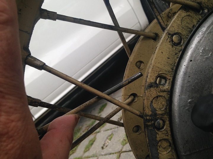

Ca commence. En fait, je l'ai pété dans les rodéos Haut-Alpins.
Bon, on dit que jusqu'à trois c'est encore roulable.
rayon cassé.jpg (127.41 Kio) Vu 8049 fois
Cependant je trouve que la roue passe sacrément prés de l'arbre! :?
Arbre 04.jpg (137.54 Kio) Vu 8049 fois
De toute façons, je sens que je vais me faire faire des roues de meilleures qualité avec des jantes et rayons EU. Parce qu'il faut reconnaître que c'est sacrément de la daube sinon.

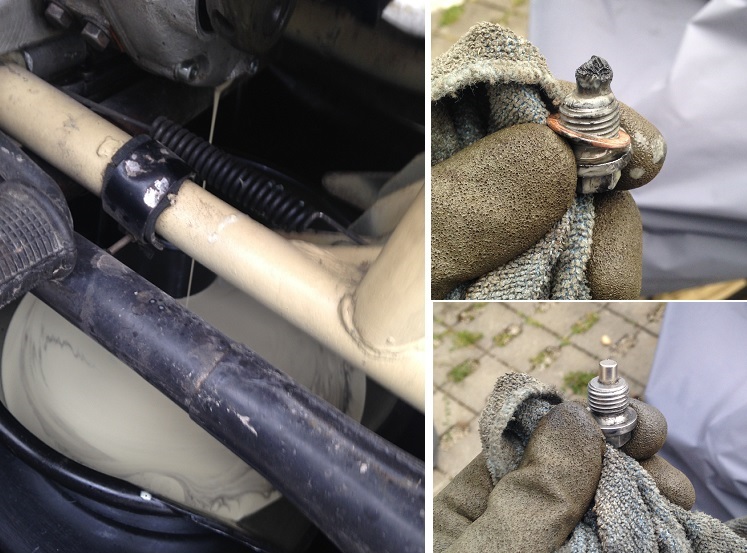

J'ai donc voulu regarder le niveau dans la boîte ce soir et de l'huile, il y'en a, mais pas que!! Une belle mayonnaise :shock: :shock: :shock: (heureusement encore visqueuse!). Ca me fait une couleur d'huile assortie au cadre! :lol:
Arrrgl! Vidange d'urgence.
L'aimant monté dans le bouchon a bien fait son office. N'ayant pas de souflette, je ne m'attendais pas à mieux.

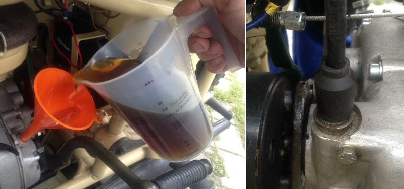

800cm³ de bonne 20W50 (on mettra de la 80W90 dans quelques heures de fonctionnement) et vite aller se promener dans le quartier avec des hauts régimes que ça tourne vite la dedans!
La flotte a du rentrer lors du voyage retour sous le déluge. A part la mise à l'air, je ne vois que la prise du compteur de vitesse pour laisser passer la flotte (vu que ce joint est tellement mal guaulé qu'il ne sert à rien). Sinon, je ne sais pas.

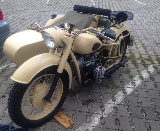

septembre 2017.jpg (152.26 Kio) Vu 8003 fois
