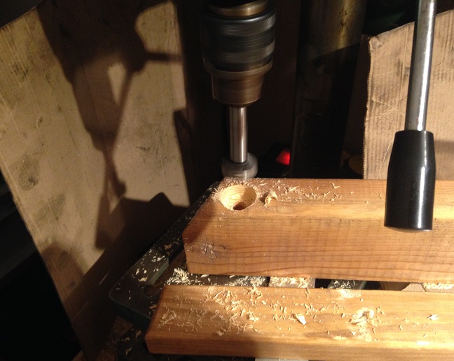

Sinon, pas de lamage pour les vis dans le bois. De simples perçages. Allez hop! Un coup de fôret à bois et on en parle plus.

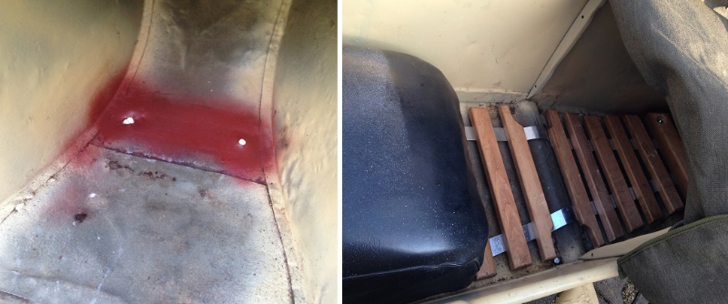

Voilà, ça présente mieux.

Et un équipement manquant complété, un!

Moi j'ai prefere ne pas mettre de latte mis a part le cale pied mais une moquette taillé pil poil avec le sol du panier.
Quand je dois nettoyé , il me suffit d'enlever la moquette, la tapper sur un mur et zou.

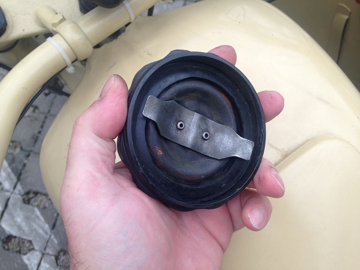

Pour un raison que j'ignore, mes joints de bouchon d'essence se désintégrent tous les 3 mois! Pourtant, c'est bien du NBR. Le réservoir rend-t-il des vapeurs pas trés catholiques?

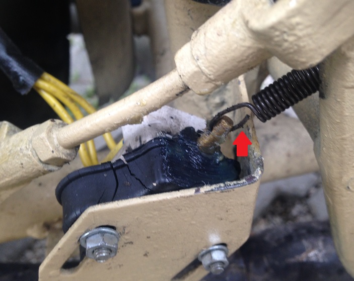

Le contacteur de frein se coincait tout le temps. En fait, c'était le ressort qui touchait le support. Vu de haut, ça ne sautait pas aux yeux. Un coup de pince coudé, une position du contacteur améliorée, un peu de graisse et ça marche impeccable.
