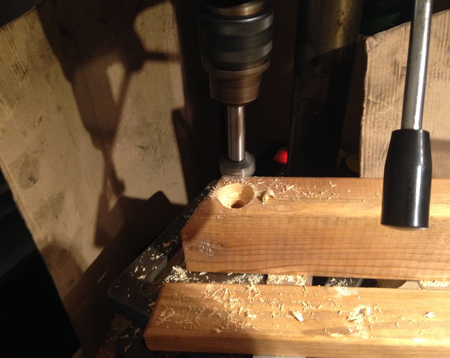

Sinon, pas de lamage pour les vis dans le bois. De simples perçages. Allez hop! Un coup de fôret à bois et on en parle plus.

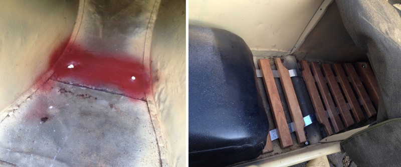

Voilà, ça présente mieux.
Et un équipement manquant complété, un!

Moi j'ai prefere ne pas mettre de latte mis a part le cale pied mais une moquette taillé pil poil avec le sol du panier.
Quand je dois nettoyé , il me suffit d'enlever la moquette, la tapper sur un mur et zou.

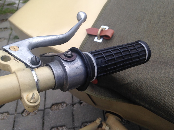

Ma poignée de gazs tournant dans le vide de plus en plus malgrés des colliers, j'ai appliqué le truc d'un copain: monter la poignée à l'essence. J'ai essayé, je vous dirai si ça marche. il est vrai que sur le principe l'essence ramolli le caoutchouc vulcanisé qui doit ensuite "coller" au foureau. On verra bien.
Notez que les poignées de rechange achetées chez Hamburg Ural ne se montent pas sur mon Dnepr. Le guidon des Ural a-t-il un diamétre inférieur?

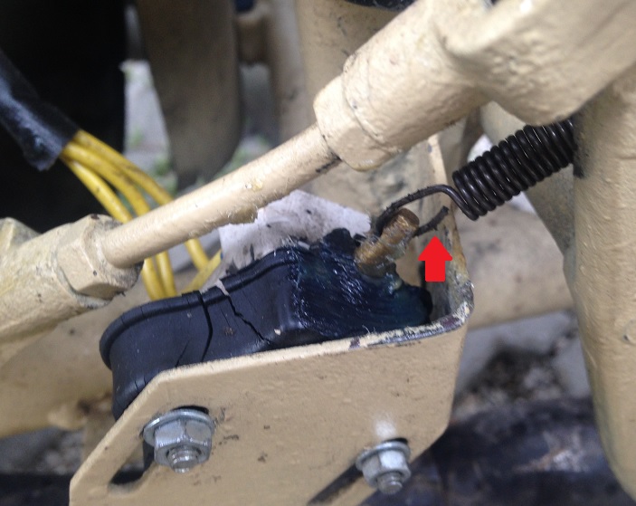

Le contacteur de frein se coincait tout le temps. En fait, c'était le ressort qui touchait le support. Vu de haut, ça ne sautait pas aux yeux. Un coup de pince coudé, une position du contacteur améliorée, un peu de graisse et ça marche impeccable.
