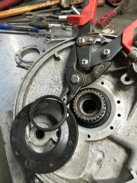

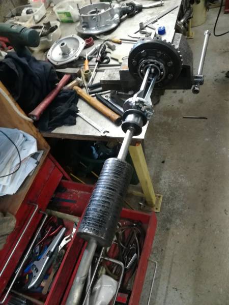

Bon, un peu de répit, j'en profite pour réassembler le pont qui encombre l'établi depuis bien trop longtemps . . .

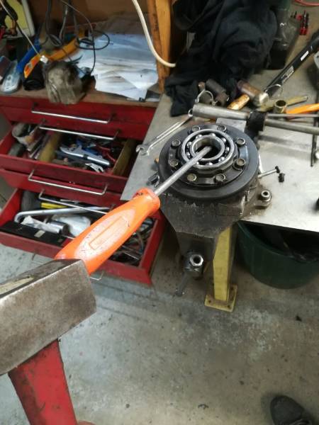

Pour pouvoir passer l'extracteur, décollement du roulement au tournevis
puis extracteur à inertie

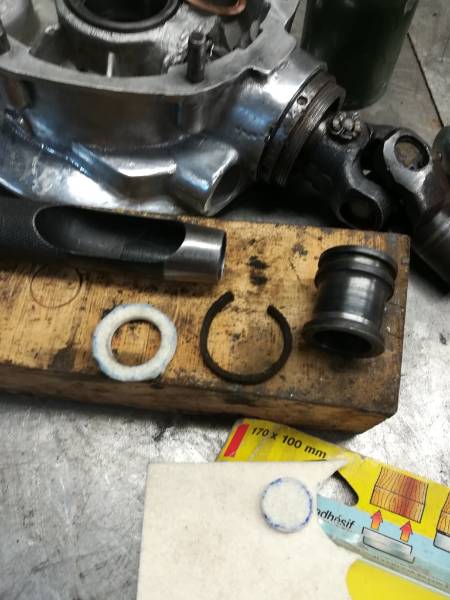

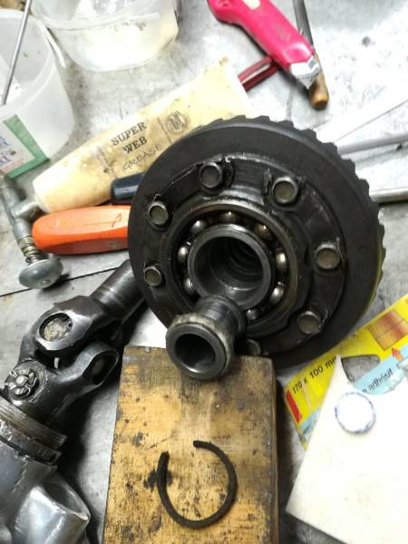

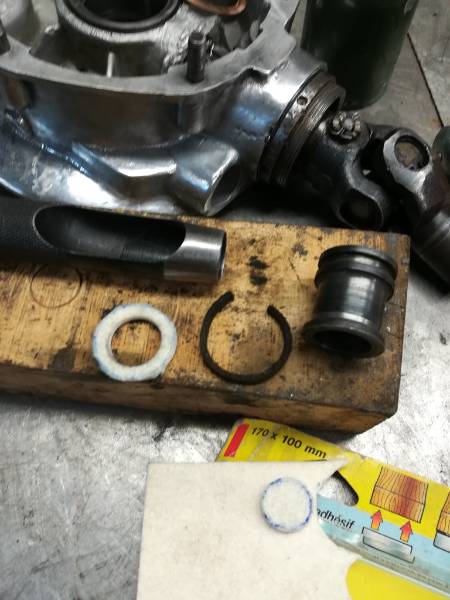

Le joint feutre de la douille à l'intérieur du porte couronne était cuit, découpe d'un nouveau dans du feutre de 4mm d'épaisseur

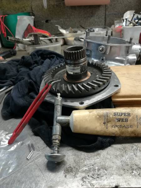

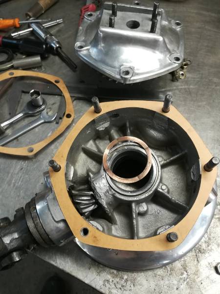

Avant la fermeture définitive, vérification du jeu entre dents avec les différentes rondelles de calage et le joint de couvercle : j'avais un joint ep. 0.5mm, finalement, je remet un joint ep. 0.25mm
Repose des aiguilles du porte-couronne à la graisse "collante"

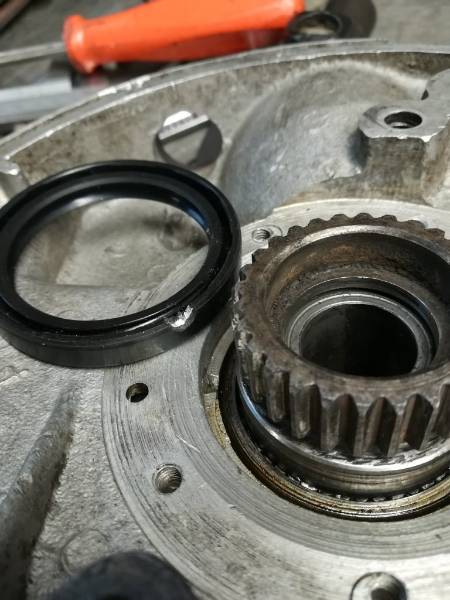

Pour l'étanchéité coté roue, un joint double lèvre, avec un petit meulage pour la descente d'huile et un peu de silicone sur le Ø ext car il est un peu plus petit que le logement.
Par dessus le joint double lèvre, l'ancien joint débarassé de sa lèvre d'origine devenue inutile.

Posté : mar. 1 nov. 2022 08:32
par laurentg
Non, pas de rondelles d'avance, le jeu était bon sur ce pont avant ouverture, j'ai juste peaufiné en jouant sur l'épaisseur du joint de couvercle
