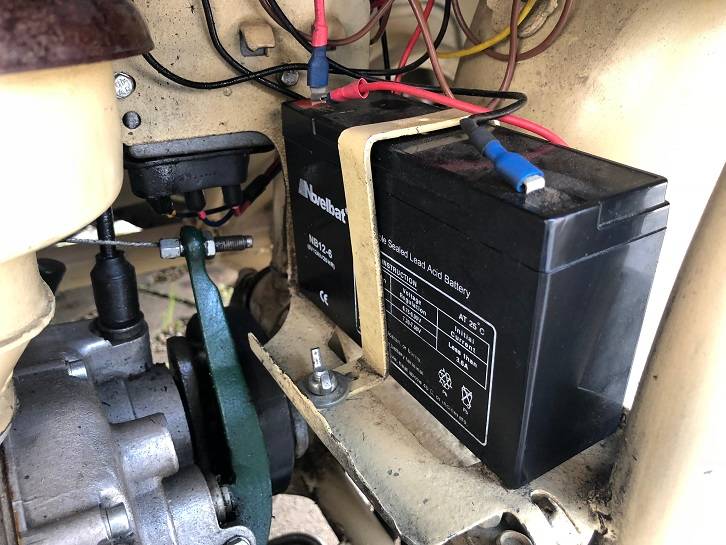

Pour le modèle, ça dépend si tu es en 6V ou 12V, si tu veux la mettre dans un bac à batterie standard ou modifié.
Sachant qu'une 6V 12AH mesure environ 150 x 90 x 50 mm.
Et que tu peux la mettre horizontale et verticale.
Et que tu peux l'insérer dans un boitier pour la dissimuler.
Et que tu peux en coupler 2 de 7AH pour obtenir un encombrement différent des 12A.
Moi, sur ma Terrot, c'était 6v 12A, verticale et cachée dans un bac en bakélite imitant les anciennes batteries.
Re: Mamouth
Posté : lun. 25 juil. 2022 22:07
Moi, c'est du brut de décoffrage :lol:

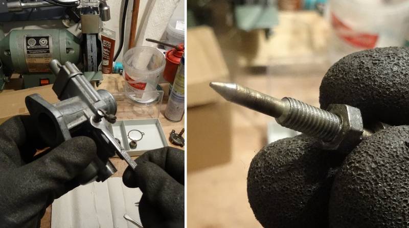

Mamouth a écrit : ven. 29 juil. 2022 19:30 Merci à tous !! La moto redémarre !!!!!
J'en reviens aux réglages carbus, et je craque complètement avec mes k302. Les niveaux de cuve sont bons, ils sont étanches, mais la vis de richesse ne change absolument rien au régime, c'est décourageant.....j'ai essayé les deux cylindres séparément, c'est la même chose pour les deux....
Thierry Muller de "Soviet side car" m'avait dit que les k302 étaient inréglables, et que lui même ne les montait pas. Il recommande les k68
Les K302 se réglent trés bien. Perso, je roule avec depuis le début et je n'ai jamais eu à m'en plaindre. Ensuite ce sont des CCCP pas des RPC.
Re: Mamouth
Posté : sam. 30 juil. 2022 08:48
par Mamouth
Re: Mamouth
Posté : sam. 30 juil. 2022 12:07
Mamouth a écrit : sam. 30 juil. 2022 08:48 mais ceux que j'ai, qui semblent pourtant très bien vu de l'extérieur, n'ont aucune plage de réglage sur la richesse, c'est à croire que la vis est décorative uniquement ! :shock:
la 1ere chose qui me vient à l'esprit, dans ces conditions, c'est que les orifices sont peut être obstrués... :roll:
essence et air
quand tu as démonté tes carbus pour faire le niveau de cuve, un coup d'air comprimé était le bienvenu
ils ont marché,y a pas de raisons de déplacer le problème en en achetant d’autres
quand je suis confronté à ce genre de situation, ma tournure d'esprit consiste à dire que c'est moi le problème

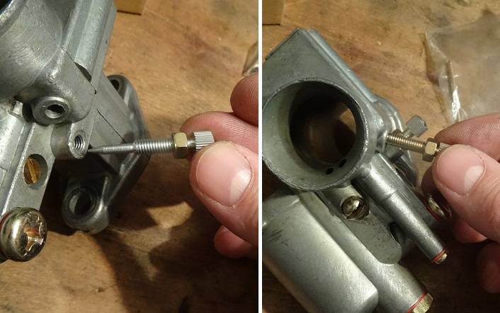

pour les vis de richesse, si le cône terminal n'est pas en bon état et si les vis branlent dans le filetage...ça marchera beaucoup moins bien
Re: Mamouth
Posté : sam. 30 juil. 2022 22:35
Si tes vis ressemblent à ca, pas bon
Vergaser 06.jpg (48.18 Kio) Vu 1475 fois
Là, c'est mieux
