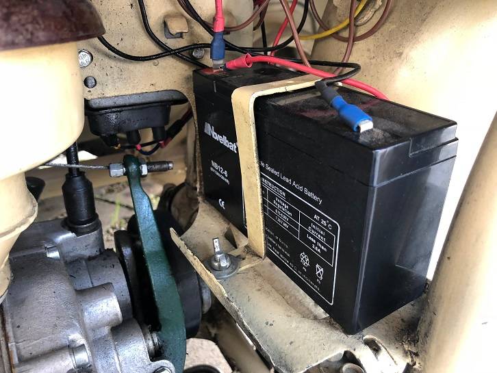

Messages : 5442
Re: Mamouth
Moi, c'est du brut de décoffrage :lol:
Aku 01.jpg (77.83 Kio) Vu 1525 fois
