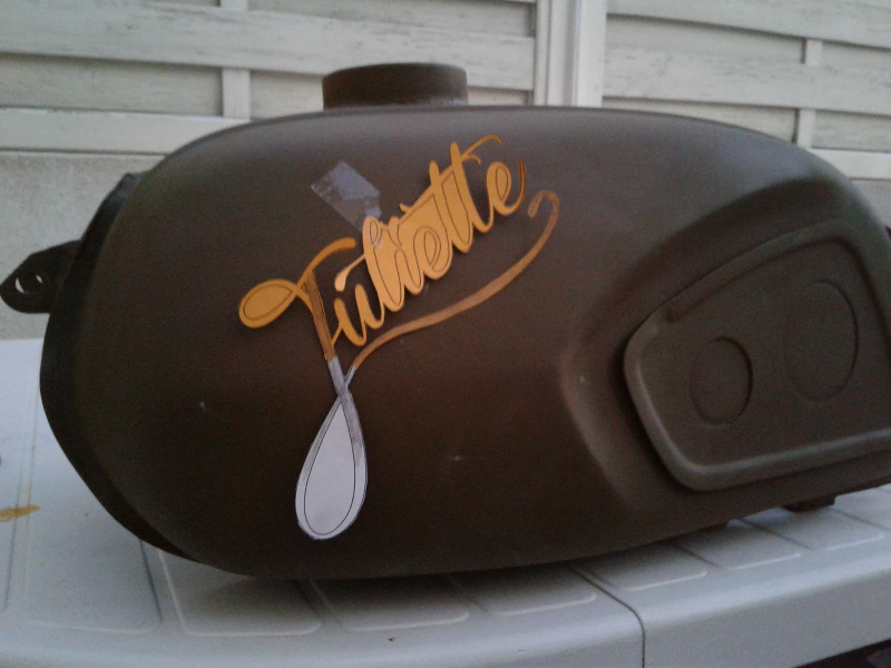

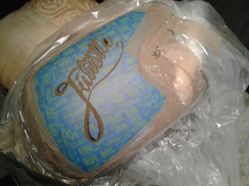

L'idée :
On protège, avec du bon scotch spécial finition pour pas que ça bave...

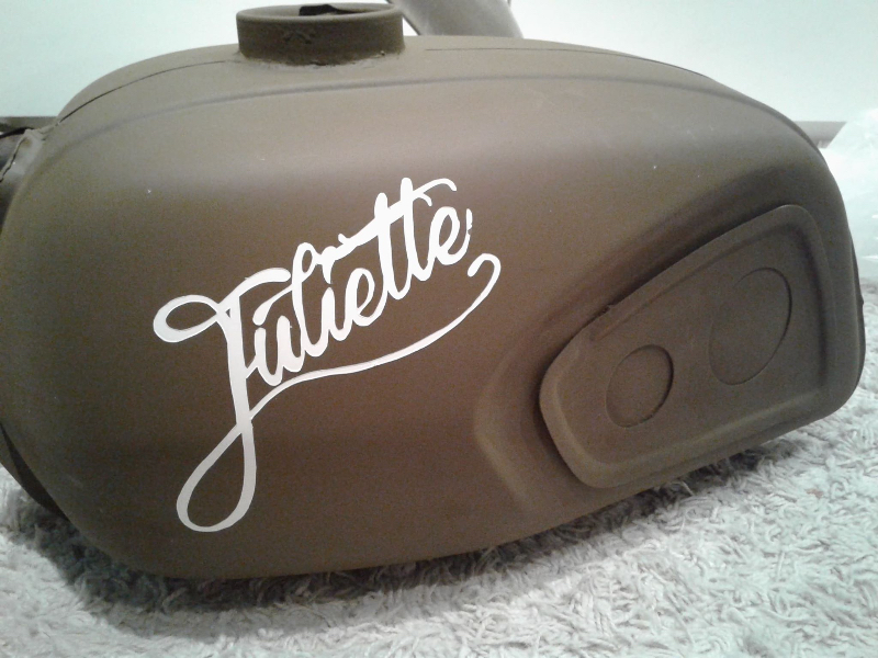

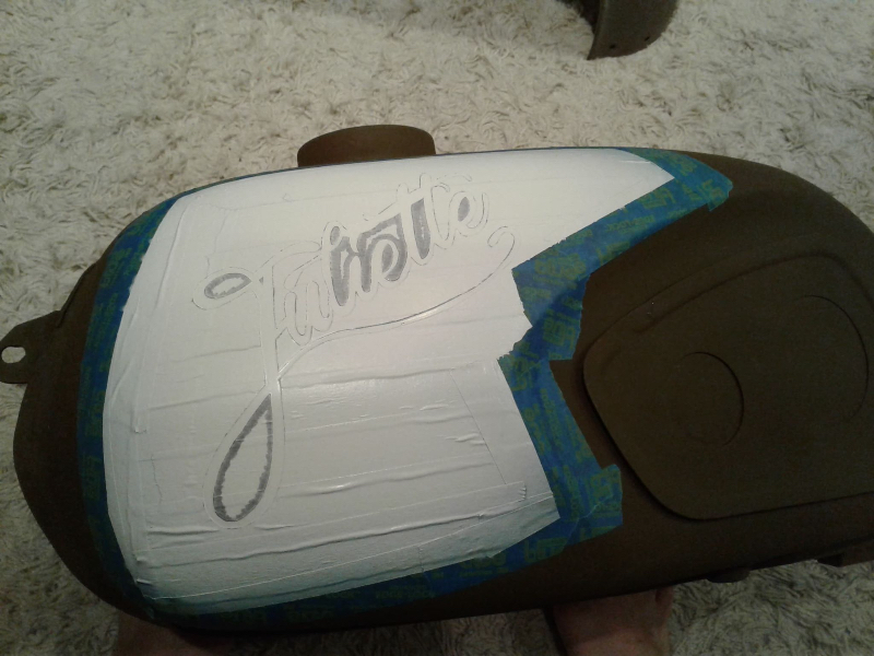

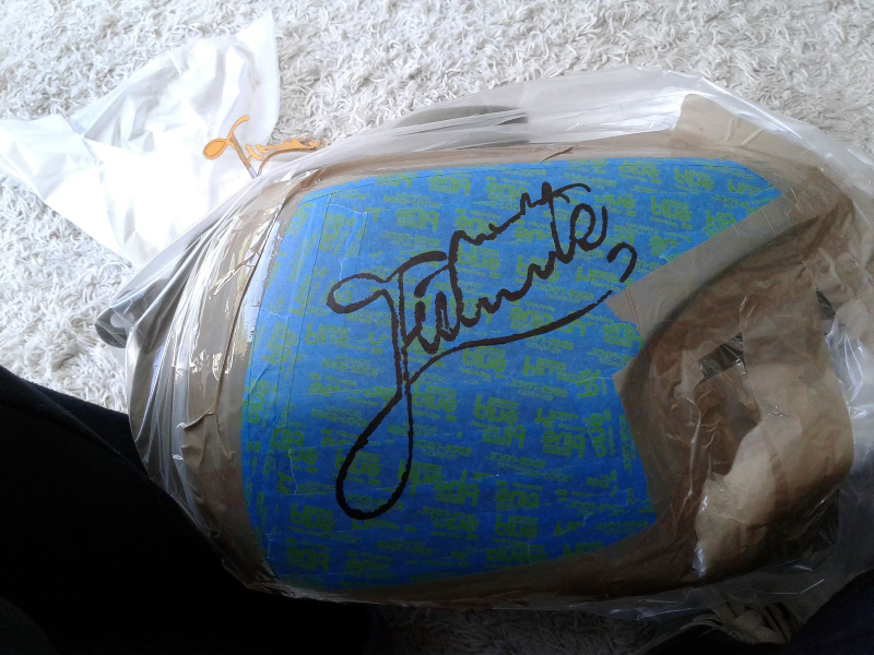

Découpe du scotch car bien sûr si je met un pochoir, avec les courbes du réservoir, ben ça baverai et ce serait merdique...
Peinture :
voila le résultat :
Mais quelques retouches sont nécessaire quand même!!!

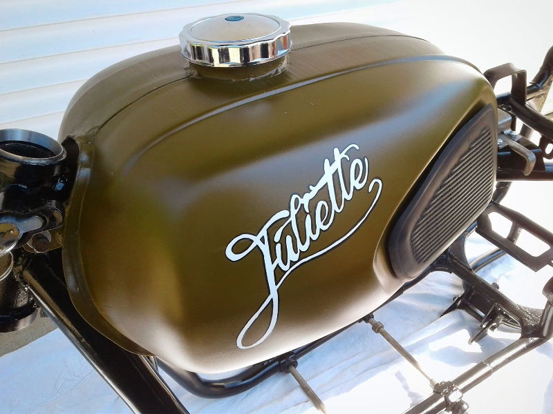

Pour finir le liserais noir avec sa couche de vernis...
Voilà le résultat une fois fini... :
Bien sur le résultat n'est pas aussi parfait qu'un vrai carrossier ou que d'une machine.

Comme je le dis, le résultat n'est pas celui d'un carrossier ou d'une machine donc je dirais que je suis pas comblé à mon maximum (faut dire que je suis assez difficile (même avec moi)), mais le résultat me satisfait pour le prix, le temps passé dessus et aussi pour mon auto-satisfaction :)
Et oui j'ai pas choisi la facilité mais j'aime que les choses soient bien faites et comme je le veux moi... (même si je fait souvent des conneries :lol: )
