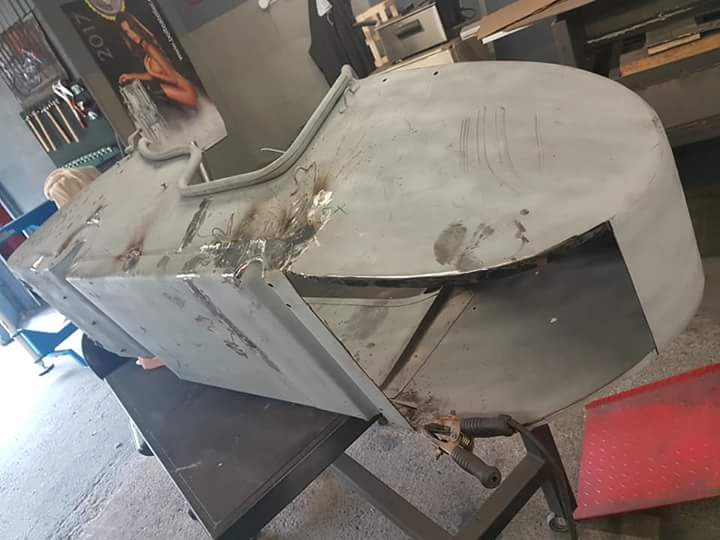

- FB_IMG_1534780508986.jpg (37.53 Kio) Vu 7155 fois
- received_1218919668249809.jpeg (45.02 Kio) Vu 7155 fois
- received_227281894612521.jpeg (46.76 Kio) Vu 7155 fois

Quel super atelier c'est autre chose que mon box miniature
- Messages : 5404
Re: Ural m72
Un side, c'est superbe.
Le panier tout seul, ça fait plus bobsleig de guignol qu'autre chose.
Belle restauration et bel atelier en effet!
Re: Ural m72
Avec une baignoire comme cela, les bains vont etre magnifiques.
Re: Ural m72
C'est pas mon atelier lol
C'est un ami qui touche assez bien la tôle

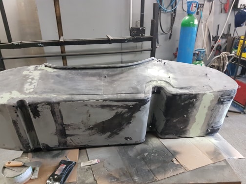

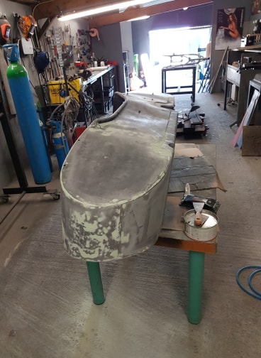

- received_1970750756308458.jpeg (350.31 Kio) Vu 7111 fois
- received_309008313012870.jpeg (461.99 Kio) Vu 7111 fois
Re: Ural m72
On a revu toutes les soudures
Suppression de la tôle rouillé (3 tôles soudé par dessus tellement il était cuit)
Suppression des renforts sur le cadre

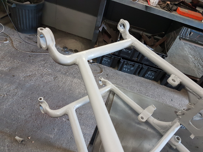

Salut à tous,
Le cadre part en peinture vu que j'ai Enfin reçu mes gardes boues.
Je voulais savoir quel sont les chambre à air qui vont avec du pneu en 3,75-19 merci
