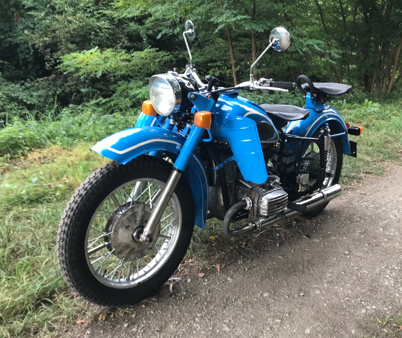

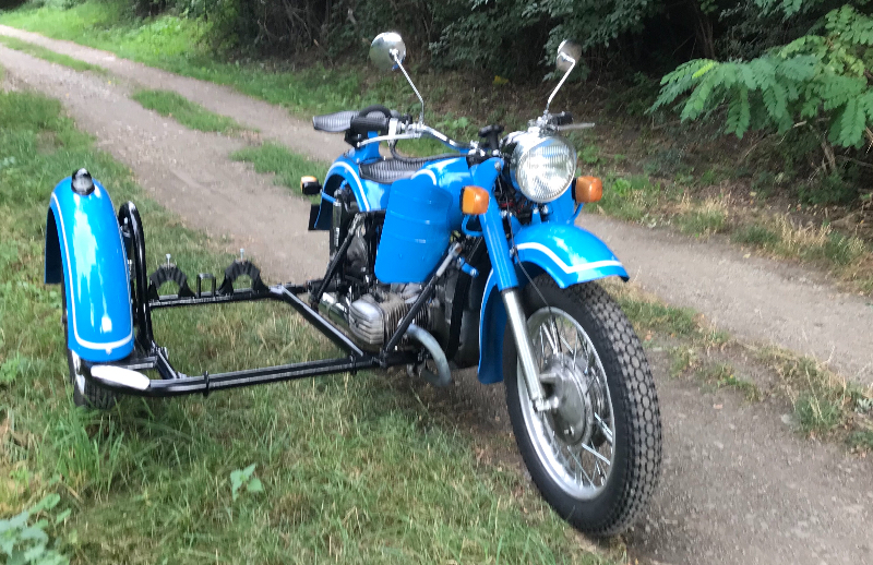

Re: Mat63 et son mt9 650
Bonjour à tous,
Je vous ecrit pour donner suite a ma mesaventure de la semaine derniere.
J’ai trouvé une dynamo au pres du vendeur d’oural/dnepr de neufchatel en bray sur le ptit coincoin ! Je l’ai recus ce matin et monté cette apreme et tout fonctionne !
Vous n’imaginez meme pas mon soulagement...
Du coup cette apreme petite balade de 10/15 km... et retour tranquille par des petits chemins.
c’est je dirai.... rock’n roll a conduire, surtout sans le panier sur le cadre !
(il revient de peinture debut de semaine prochaine).
Bref tout ca pour dire que j’essai d'apprivoiser la bête et espere que ca sera un peu plus facile avec le contre poid du panier

- Messages : 2611
Il est superbe, bravo.
- Messages : 3305
Effectivement superbe, et ça roule
