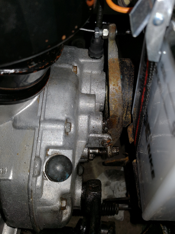

Je me demandais parce que le levier de debrayage est tellement dur...et ça debraie mais à peine...la moto cherche à avancer même débrayé ! Et le cable est tendu au max
Faut dire que le levier enfonce à peine la tige d embrayage j'ai l'impression...
Re: Ptit nouveau en Dniepr MT12
Pas normal un fonctionnement dur , si tout est correct !
Regarde si ton câble fonctionne bien dans la gaine , met de l'huile petit garcon !
Les câbles soviets ont tendance a gripper dans les gaines !
Au pire dépose pour regarder l'embrayage .
Ceci dit la fixation batterie avec sangle pas correct non plus !
le reglage bas de la fourchette n'est pas bon
