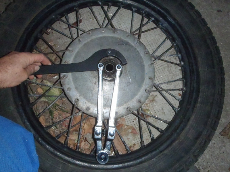

Avec les bons outils, ça va nettement mieux ! meme si les encoches sont un tantinet usées
Y'a plus qu'a enlever les vieux roulements
mais je ne sais pas encore comment....

Pour virer les vieux roulements? Un manche en bois et un maillet! :lol:
Agade là
http://forum.dnepr-ural.fr/viewtopic.ph ... &start=490
Re: Nouveau
Posté : jeu. 26 oct. 2017 20:55
Félicitations pour l'outillage de pro ;)
Clés a ergots réglable équipé le bricoleur averti !
