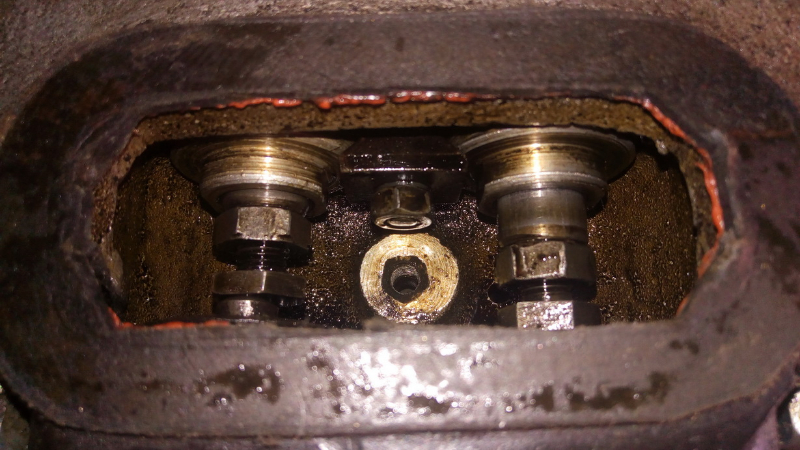

1 - Je commence par le cylindre droit. J'actionne le quick doucement pour arriver à ça :
P_20180429_185412 - Copie.jpg (426.83 Kio) Vu 4797 fois
l'admission est ouvert et l'échappement (en rouge) est fermé, c'est bien ça ?

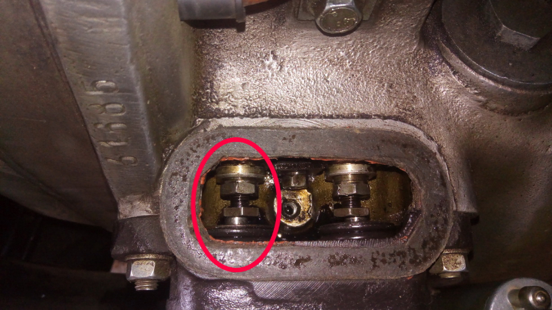

2 - Je vais sur le cylindre gauche et je fait le réglage de l'écartement sur l'échappement (en rouge).

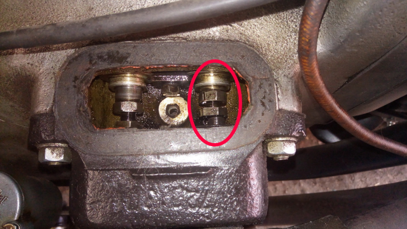

3 - Je retourne sur le cylindre droit, j'actionne le quick doucement pour fermer l'admission et je règle l'écartement de l'admission sur le cylindre gauche.
4 - Le cylindre gauche est maintenant réglé je fais la même chose pour le cylindre droit.

fcheva a écrit : l'admission est ouvert et l'échappement (en rouge) est fermé, c'est bien ça ?
Non, en "bascule" quand l'échappement se ferme et que l'admission s'ouvre, et tu règles l'autre côté

La différence entre "fermé" et "ouvert" c'est comme ça ?
FERME
OUVERT
P_20180429_185412 - Copie.jpg (426.83 Kio) Vu 4790 fois
Ensuite, je fais le réglages des deux soupapes de l'autre côté ?
