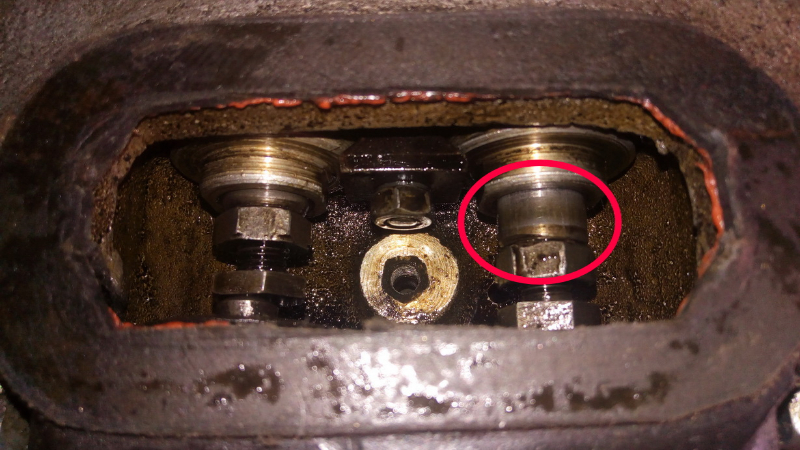

Bonjour à tous,
Hier, je me suis décidé à faire quelques réglages et comme vous le savez, je suis une bonne quiche en mécanique alors je me suis contenté de lire ce que le manuel de la R71, de la M72 et les archives du collectionneur N°101 préconisent du niveau de l'utilisateur.
J'ai ainsi commencé à toucher le réglage des soupapes. Il est dit partout que l'écartement doit être de 0.1 mm en admission ainsi qu'en échappement.
Jusque là, ça baigne, mais j'ai un doute sur la position des soupapes pour faire ce réglage.

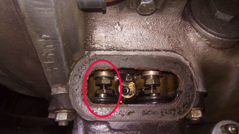

Pour faire simple, j'ai fait mes réglages avec les soupapes comme ceci avec 0.1 mm partout :
N'aurais-je pas dû plutôt faire le réglage avec le positionnement des soupapes comme ceci :
Ce sont les soupapes côté droit et j'en déduis que l'admission est à gauche et l'échappement est à droite.
Du coup, si j'ai mal fait, la soupape de droite est-elle ouverte ou fermée (je dirai fermée) et faut-il faire les réglages sur des soupapes ouvertes ou fermées ?
Pour terminer, sur ce site qui est plutôt bien fait ( http://cvkustoms.com/Technical/M72_Adjustments.html ), il est écrit que l'écartement des soupapes doit être 0.15mm (0.005") pour l'échappement, 0.10mm (0.004") pour admission. Qu'en pensez-vous ?
Bien amicalement
Franck
Messages : 3258
Re: CJ750 vs M72 ?
fcheva a écrit : et comme vous le savez, je suis une bonne quiche en mécanique
Effectivement c'est rien de le dire....
Pour faire simple
La soupape échappement se trouve côté échappement et l'admission côté carbu.
Et si t'arrive à régler une soupape ouverte, bravo, il faut que ta soupape soit fermée et bien fermée, pour ce faire tu mets les deux soupapes d'un même côté "en bascule" c'est à dire quand l'une se ferme l'autre s'ouvre et tu règles à ce moment là l'autre côté.

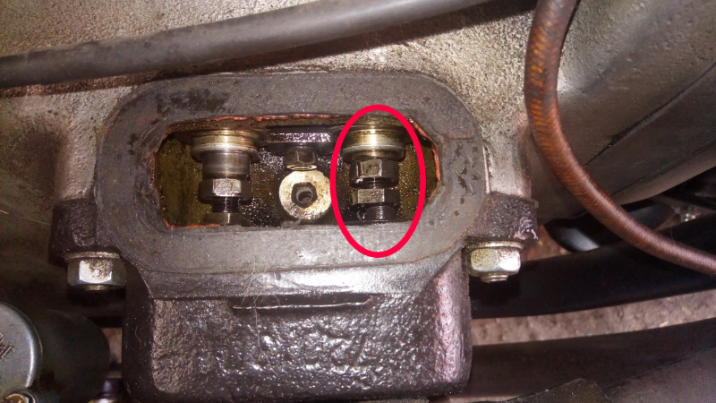

1 - Je commence par le cylindre droit. J'actionne le quick doucement pour arriver à ça :
P_20180429_185412 - Copie.jpg (426.83 Kio) Vu 4786 fois
l'admission est ouvert et l'échappement (en rouge) est fermé, c'est bien ça ?
2 - Je vais sur le cylindre gauche et je fait le réglage de l'écartement sur l'échappement (en rouge).
P_20180429_185502 - Copie.jpg (410.56 Kio) Vu 4786 fois
3 - Je retourne sur le cylindre droit, j'actionne le quick doucement pour fermer l'admission et je règle l'écartement de l'admission sur le cylindre gauche.
4 - Le cylindre gauche est maintenant réglé je fais la même chose pour le cylindre droit.
C'est correct ?

fcheva a écrit : l'admission est ouvert et l'échappement (en rouge) est fermé, c'est bien ça ?
Non, en "bascule" quand l'échappement se ferme et que l'admission s'ouvre, et tu règles l'autre côté

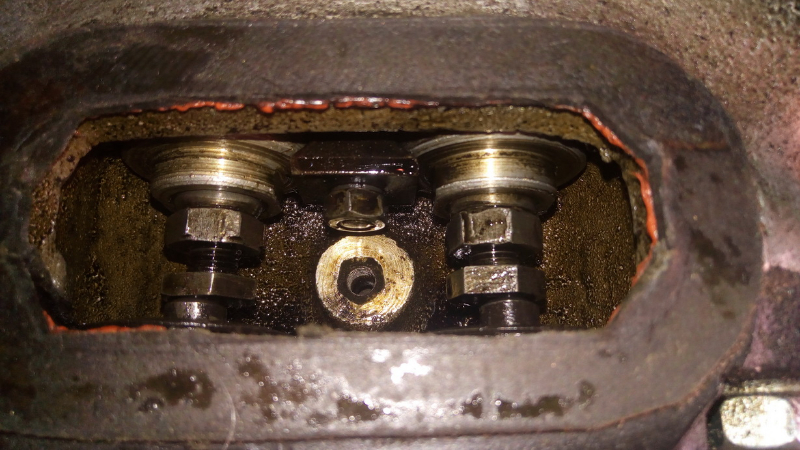

Je suis perdu.
La différence entre "fermé" et "ouvert" c'est comme ça ?
FERME
OUVERT
P_20180429_185412 - Copie.jpg (426.83 Kio) Vu 4779 fois
Ensuite, je fais le réglages des deux soupapes de l'autre côté ?
