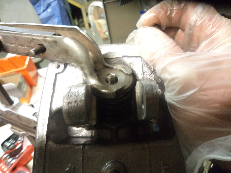

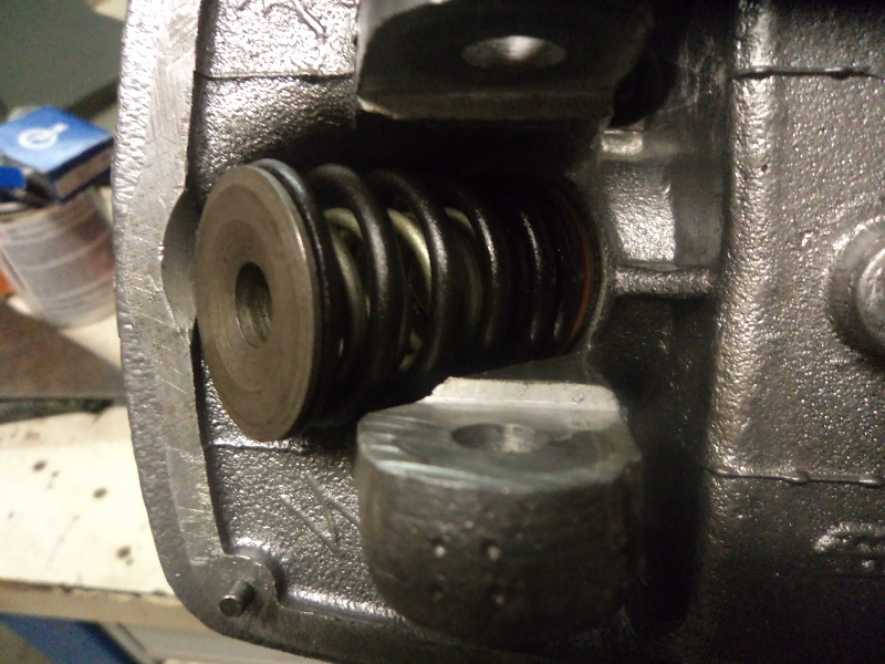

Posté : jeu. 14 juin 2018 16:05

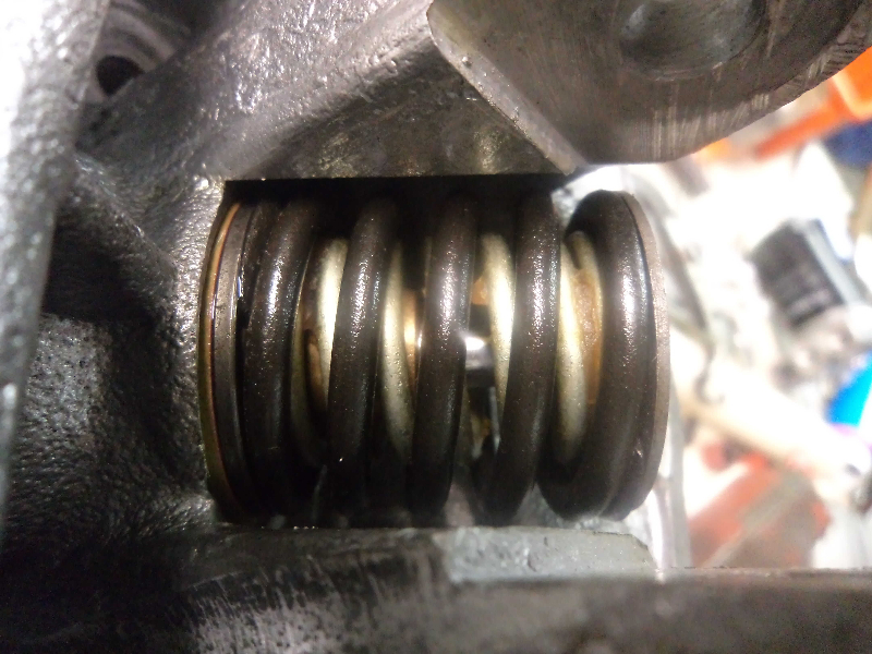

Remonter les ressorts de soupapes.

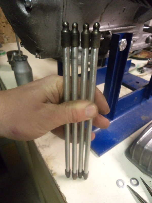

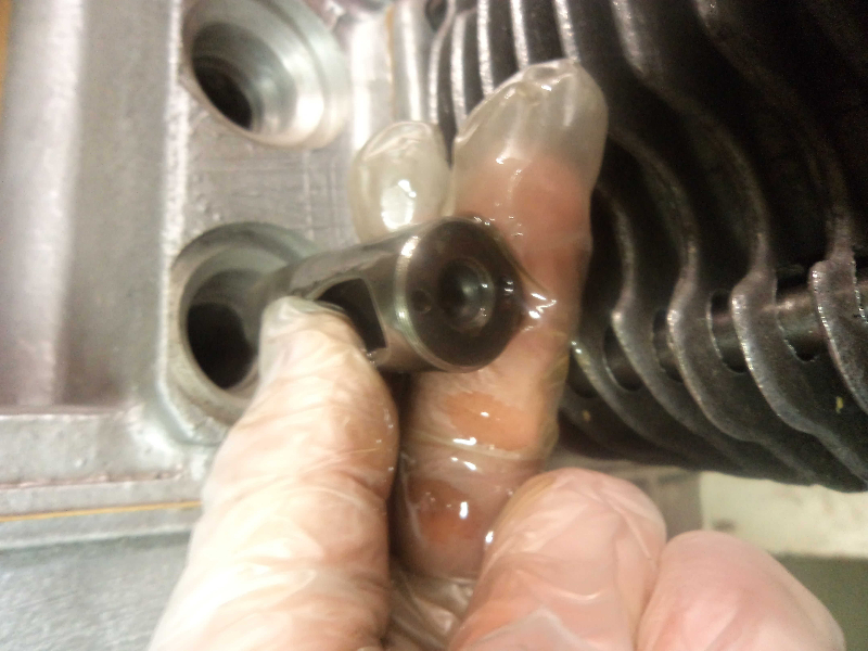

Re: Restauration MT16 2WD
Posté : jeu. 14 juin 2018 16:14

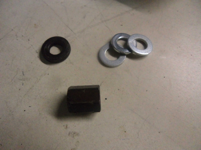

Remonter les poussoirs du bon sens.
Remonter les joints.
Préparer les rondelles et les écrous.

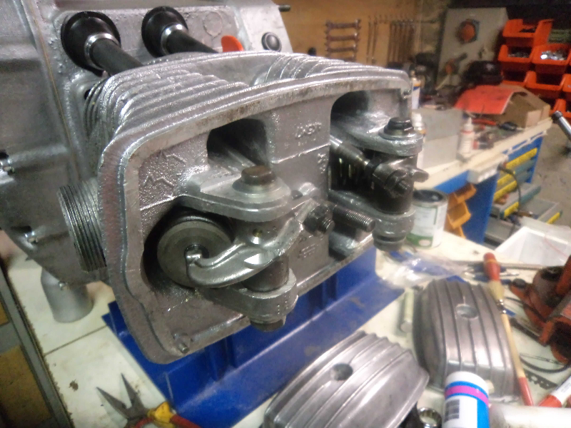

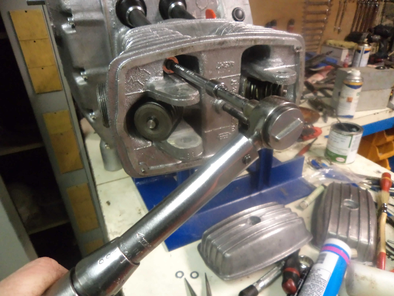

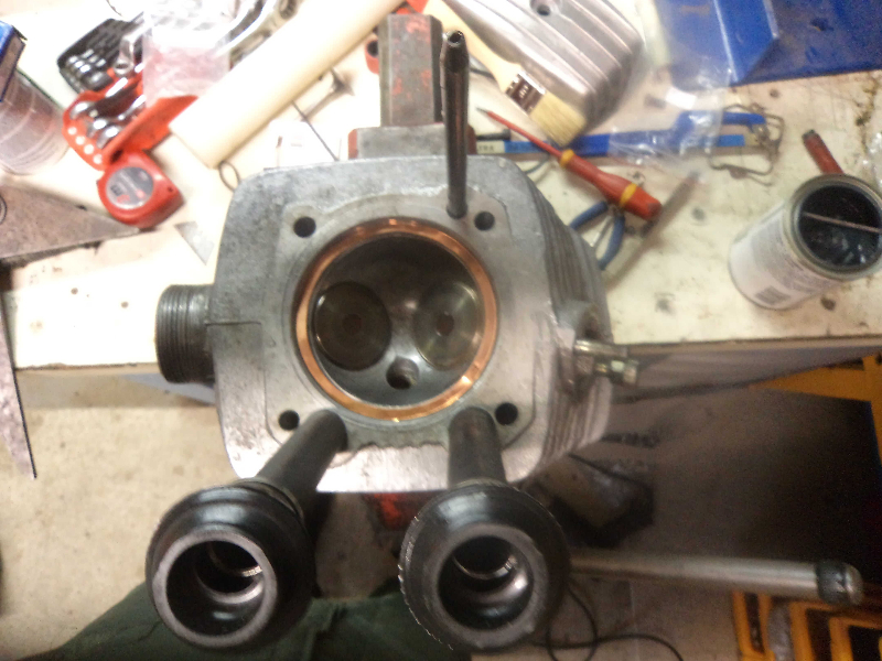

Posté : jeu. 14 juin 2018 16:59
Remonter les culasses. Visser les écrous en croix en deux passes. Première passe 15N.m, deuxième passe 35N.m.
Remettre les tiges de culbuteurs en place.
Remonter les culbuteurs.
