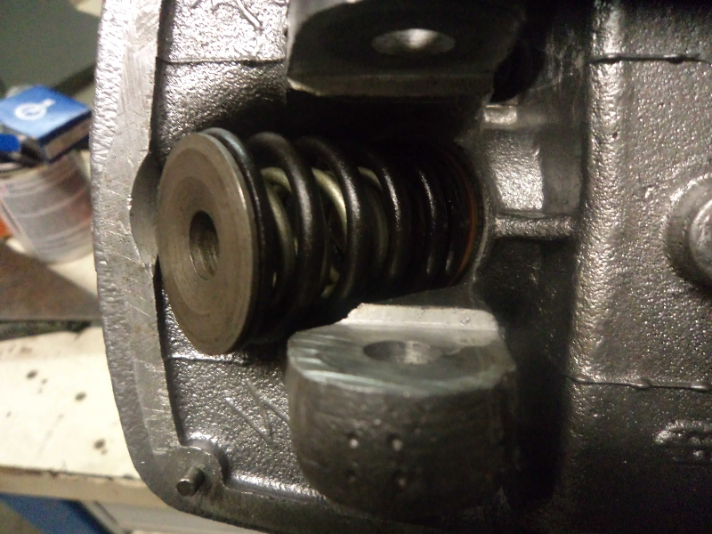

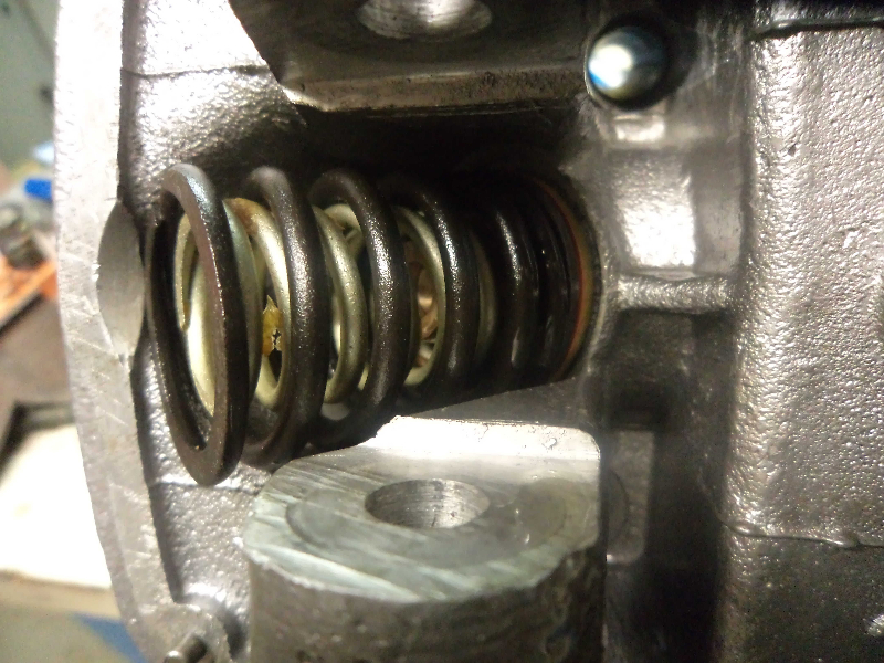

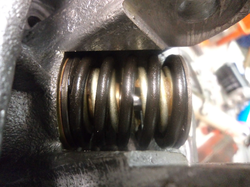

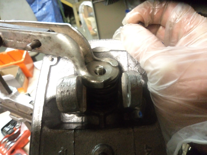

Remonter les ressorts de soupapes.

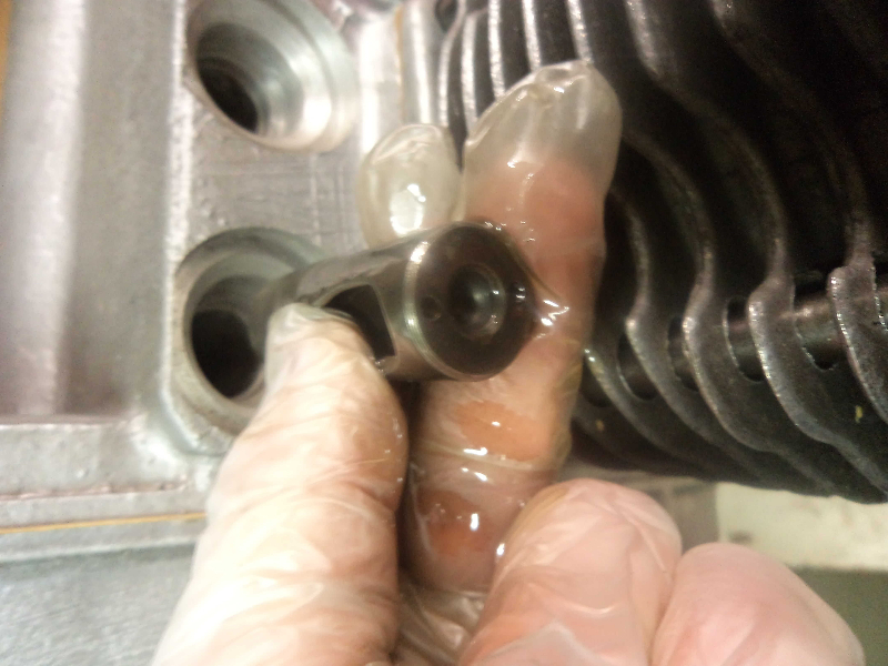

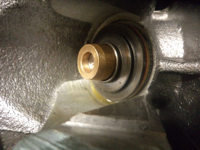

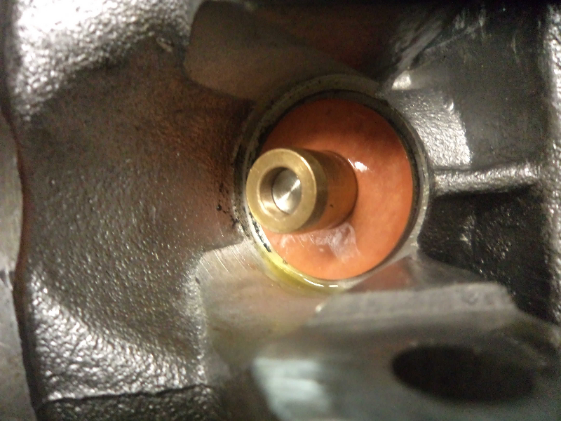

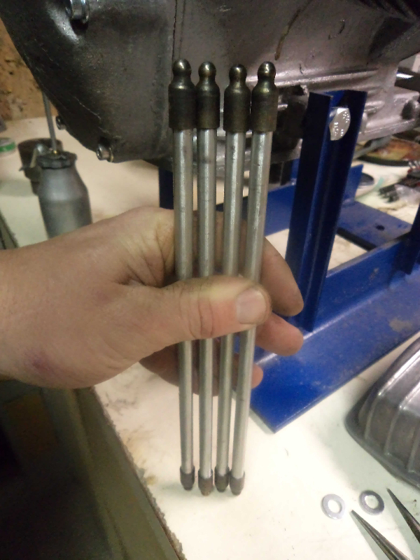

Remonter les poussoirs du bon sens.

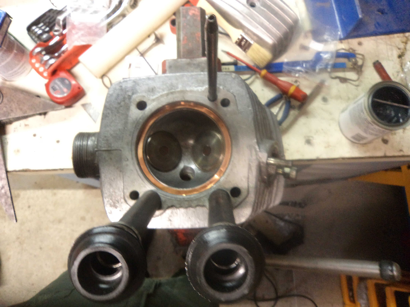

Remonter les joints.

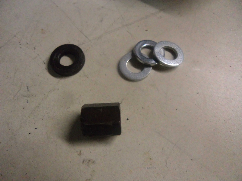

Préparer les rondelles et les écrous.

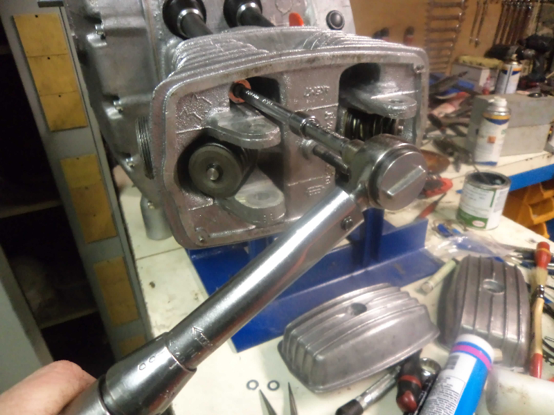

Remonter les culasses. Visser les écrous en croix en deux passes. Première passe 15N.m, deuxième passe 35N.m.

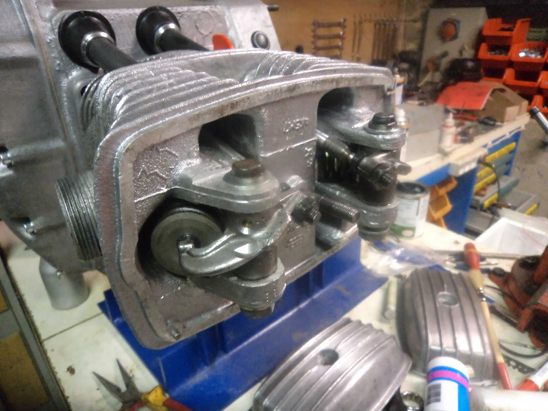

Remettre les tiges de culbuteurs en place.
Remonter les culbuteurs.
