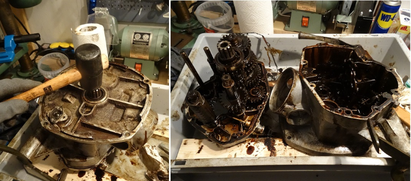

Bon ben en attendant de voir comment la situation moteur evolue, attaquons nous à la boîte.
Le but est de vérifié l'état des pignons et changer les roulements et joints. Comme me répète un copain" il faut changer les roulements des ruskis!". :lol:
Refection boite 01.jpg (182.11 Kio) Vu 11448 fois

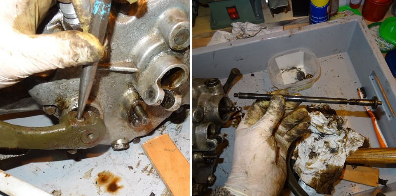

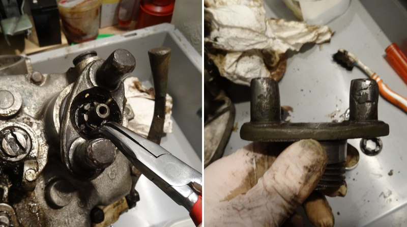

On dépose la fourchette de flector. Celle-ci a déjà été rechargée.
Refection boite 02.jpg (333.68 Kio) Vu 11448 fois

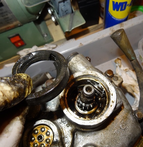

On dépose le joint de sortie de boite (encore une séparation difficile :mrgreen: )
Refection boite 03.jpg (98.15 Kio) Vu 11448 fois
Posté : jeu. 24 nov. 2016 22:04

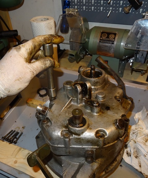

Enlever le levier du kick. Sur le plan c'est une vis. Là, c'est un clou. J'ai du relimé des chanfreins sinon, ça ne sortait pas.
On enlève la tige de poussée.
Refection boite 04.jpg (387.19 Kio) Vu 11448 fois

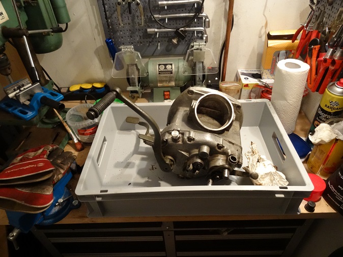

On enlève les vis du couvercle.
Refection boite 05.jpg (113.15 Kio) Vu 11448 fois
Ensuite je ne suis pas arrivé à l'ouvrir.
Couvercle en bas et en poussant sur l'arbre primaire, ça marche bien jusqu'à 20mm. Puis plus rien.
Couvercle en haut, ça ne marche pas non plus.
Trop crever pour réfléchir. On verra demain. ;)
Je pousserai plus loin avec l'arbre primaire.
Ou alors c'est le ressort du kick qui accroche.
Posté : jeu. 24 nov. 2016 22:19
As-tu débandé le ressort du kick, la plaque tenue par 2 vis fraisée qui se trouve sur ta photo "Dépose boite 09".
Mais attention y'a le ressort derrière, tu dois tenir la plaque le temps que tu sortes les vis.
Par contre t'as du boulot, bon courage
Posté : jeu. 24 nov. 2016 22:43

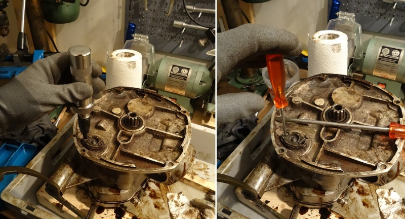

Les grands esprits se rencontrent. ;) Je viens de visionner un film sur Youtube qui corobore tes dires. Donc, j'y retourne.
Dépose du tendeur de ressort. Aprés avoir enlever un vis, mettre un guide dans le filetage (ici un tournevis) pour ne pas foirer la deuxième vis qui va se prendre tout l'effort du ressort.
Refection boite 06.jpg (436.38 Kio) Vu 11443 fois
Bing, bing, bing et voilà.
Refection boite 07.jpg (379.68 Kio) Vu 11443 fois
Saperlotte. Cette boite n'a pas vu d'huile propre depuis......sa construction. Epouvantable. Une pâte noire malodorante. :evil:
Maintenant, on peut aller au plumard! :mrgreen:
