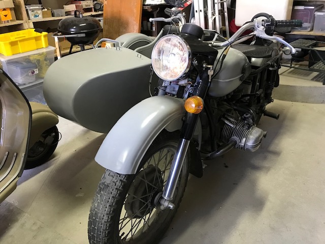

Suite un peu plus d 1 ans plus tard
Je me suis un peu désintéressé du side la saison dernière, vu qu il n en faisait qu a sa tête...
En attendant un fonctionnement normal, je roule en BM 75/5 de 74
Ces jours ci j ai fait fonctionner l Ural
Démarrage très difficile ( entre 15 (au mieux) et 30 coups de kick)
Ralenti ok, prise de tours ok. Génial, un vrai bonheur..
Puis elle cale a chaud au ralenti, et impossible a redémarrer avant plusieurs minutes
( quand elle cale, je ne sais pas si elle s engorge, ou si elle manque d essence)
Ensuite elle finie par redémarrer, elle fonctionne 5 mn puis cale
Carbu neuf K68 pekar, allumage électronique, batterie chargée, bougies neuves (mais immédiatement très noires comme si trop riche)
Un pote garagiste auto (mais amateur moto) pense que c est un pb de compression
Je n ai pas bien saisi pourquoi (et ca ne m arrange pas vraiment de déculasser pour re segmenter)
Je peux comprendre pour les démarrages difficiles, mais ne voit pas le rapport pour le callage a chaud
A votre avis, Quelles pourraient être les autres causes ?
Filtre a air, Gicleur ralenti, alimentation essence (niveau cuve), bobine défectueuse, câbles et anti parasite, le système de régulation d air ?
