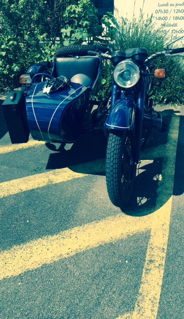

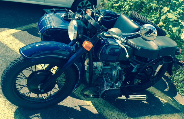

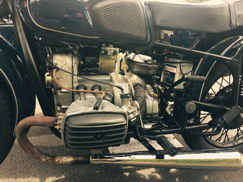

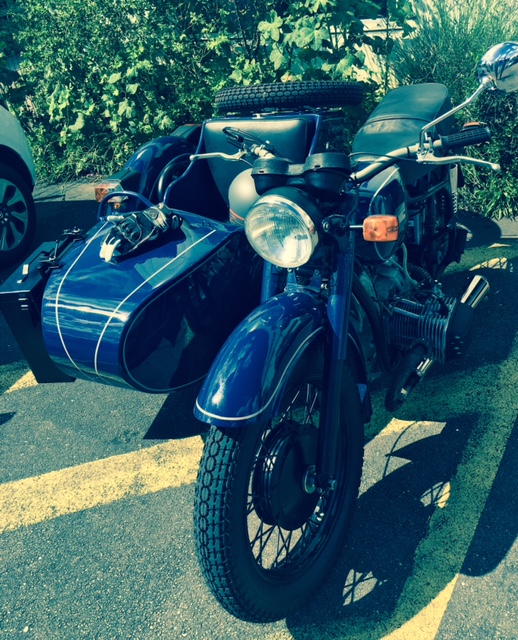

photos
- image.jpeg (168.52 Kio) Vu 6172 fois
- image.jpeg (229.5 Kio) Vu 6172 fois
- image.jpeg (119.51 Kio) Vu 6172 fois

Re: restauration MT10/36
alors c est comment
Elle est toujours aussi belle.
Pour ton problème de fuite, essayes de mettre de la gaine thermorétractable.

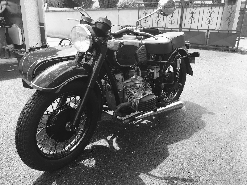

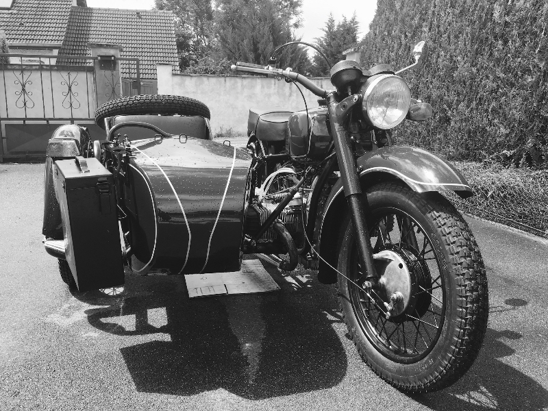

j'ai prix quelques photos de la moto a son arrivé a la maison...
je suis tombé en panne 2 fois
le rupteur a rendu l âme, je suis rentré avec difficulté...
est ce que quelqu'un aurais déjà monté un allumage elect et est ce que sa vaut la peine d investir autant.
j ai vu sur kennedy que le kit est a 400euros, je peux déjà acheter un paquet de rupteur a ce tarif........
