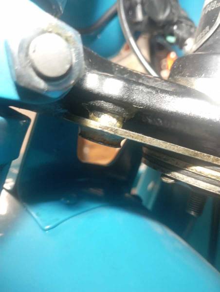

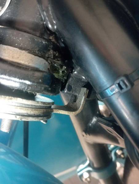

la pièce de droite se bloque t elle quelque part?
Re: Gastin du 44 en MT9
Posté : dim. 12 nov. 2023 18:43
Le ferrodo qui fait frein se trouve entre les deux pièces l'une doit être fixée sur la fourche et l'autre sur le châssis
Posté : dim. 12 nov. 2023 18:47
par gastin
Guy et Claudette a écrit : ↑dim. 12 nov. 2023 18:43 Le ferrodo qui fait frein se trouve entre les deux pièces l'une doit être fixée sur la fourche et l'autre sur le châssis
Merci.

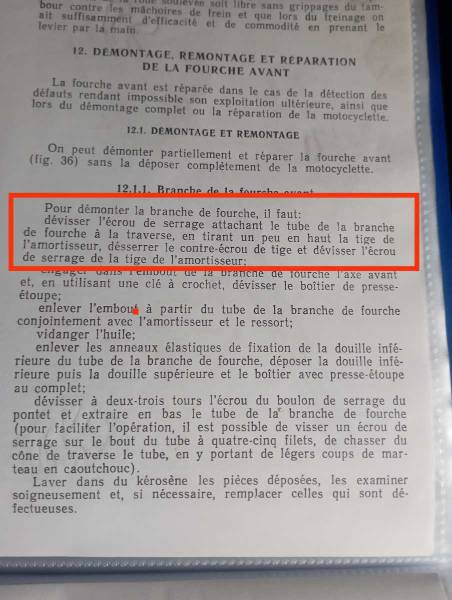

Ah non! Pour retirer ces écrous il faut laisser les ressorts.
Pour cela il faut juste dévisser le contre-écrou.😉
Tout ça est écrit dans la Doc.
Sur ce forum il y a toutes les documentations.

Elle est géniale cette doc! J'ai cherché sur le forum et j'ai fini par trouver
j'ai pu resserer le fameux écrou limitant mon jeu sans trop ecraser les billes.
Je commanderai deux jeux de roulement pour cet été et je redéposerai l'ensemble a present que je sais comment faire. Merci
