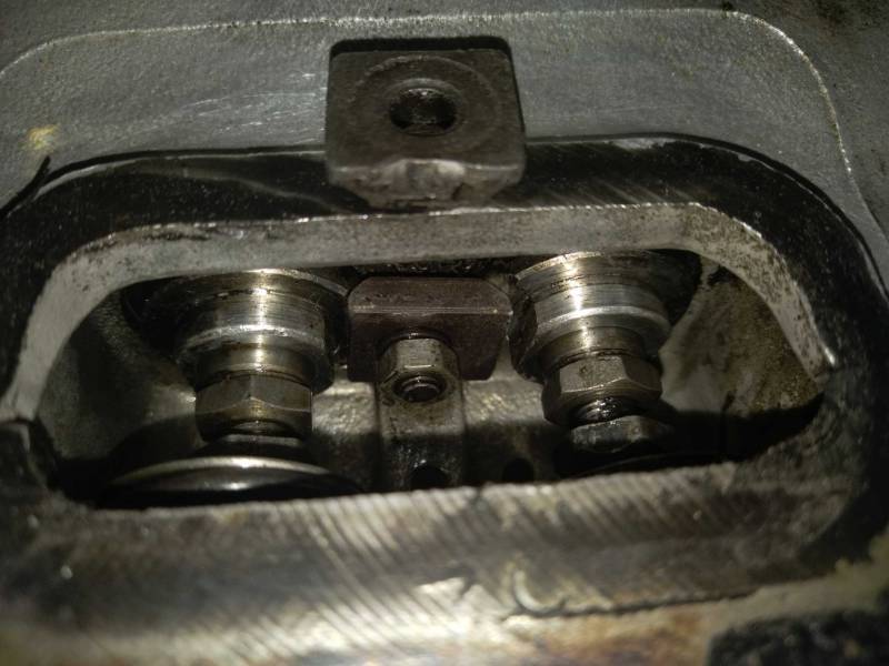

Corps de carbu arrivé, nettoyé, remonté.
En verifiant le réglage du jeu au soupapes du côté droit, je me suis aperçu que le corps du poussoir d'échappement a du jeu, il tourne sur lui même de presque un quart de tour... Mon problème pourrait-il venir de là a votre avis?

Ben non :? Meme si il tourne sur lui meme, sa dimension entre les 2 portées ne varie pas, donc la levée de soupape reste la meme.
Par contre, si trop de jeu axial, cela peut faire plus de bruit, et modifier le passage d'huile.
a +

Oui, la petite cale entre les deux poussoirs ne touche pas complètement le corps du poussoir. Le goujon ne parait pas centré. J'ai retaillé une cale asymétrique qui permet d'immobiliser les deux poussoirs. Pas eu le temps d'essayer... :(

euh ... une petite photo ne serait pas superflue pour voir le souci...

Sur la photo, l'ancienne cale, et en place la nouvelle qui bloque les deux poussoirs
