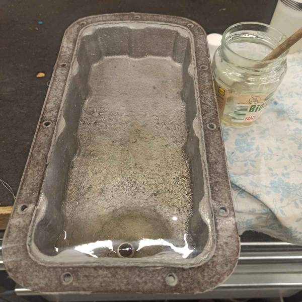

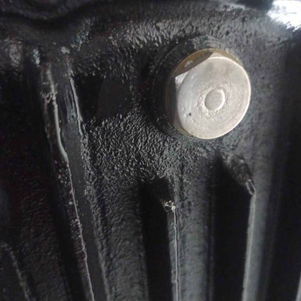

Je suis en train de lui faire une petite révision, le serrage des culasses n'a pas bougé, le jeu aux soupapes est nickel côté admission, il a très légèrement augmenté côté échappement.

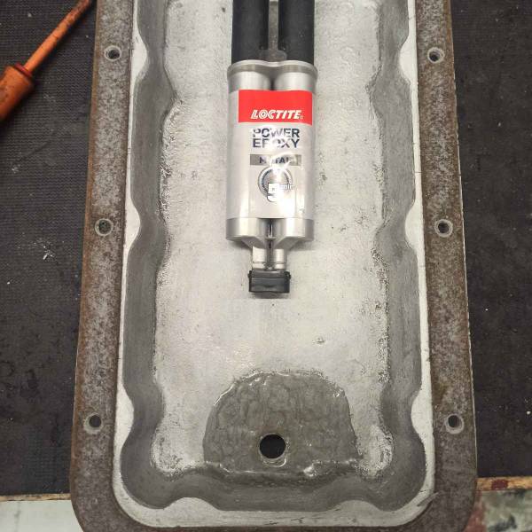

Une petite fuite énervante au bouchon de vidange finalement c'est le carter qui est poreux.
Le premier essai à la résine haute température n'a pas fonctionné, la résine devait être trop vieille elle n'a jamais durci à cœur.
Deuxième essai avec cette colle
Allez pendant que ça sèche faut aller poncer le panier.
A suivre ✌️🙂

Pour la colle epoxy, le produit en lui-même ne posera pas de probléme avec les hydrocarbures.
Par contre, j'ai remarqué qu'il devient tellement dur qu'il n'aime pas les contraintes dues aux dilatations. Du moins, sur la tôle emboutie.
Le carter est assez massif je pense. ;)

Dac merci pour l'info, ne connaissant pas le produit pour ce genre d'utilisation je n'ai traité que la zone poreuse.

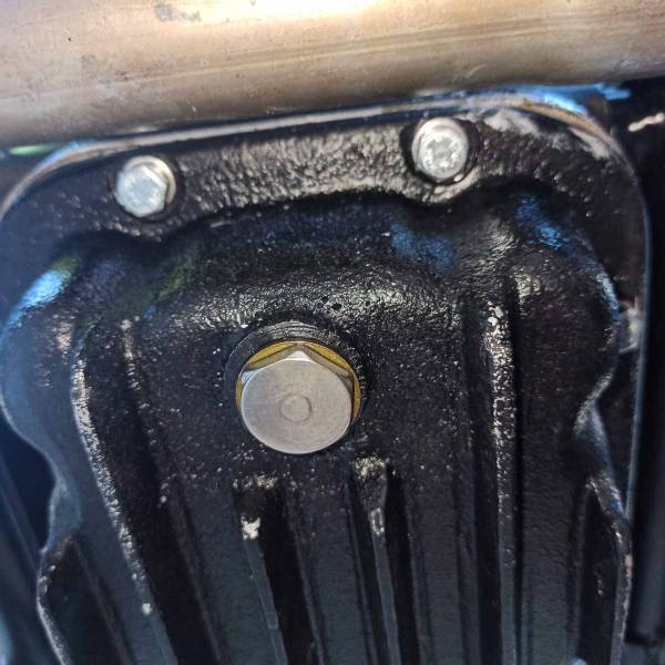

Petite balade ce matin, ça ne fuit plus 🙂

J'ai également une fuite d'huile au niveau du carter d'huile. Je n'avais pas pensé à une porosité. Depuis que j'ai cet engin, je ne devrais plus penser que tout ce que l'on achète est parfait. :D

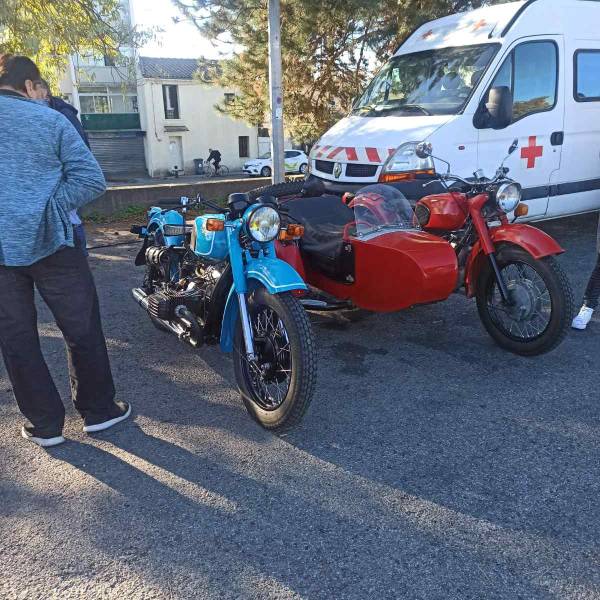

Sortie avec les cousines ce WE du 11 novembre.
Météo au top et paysages sublimes en Drôme provençale, autour du Ventoux et dans le Diois.
La Dnepr a bien roulé, le moteur commence à se libérer un peu, elle n'a pas bouffé une goutte d'huile.
Vue d'ensemble-min.jpg (49.34 Kio) Vu 6067 fois

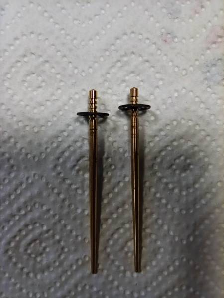

Par contre je me demandais pourquoi une bougie était plus noire que l'autre :roll:
Deux carbus achetés ensemble, neufs. D'habitude je suis méfiant mais je ne l'ai pas été suffisamment.
Demain je contrôle les niveaux de cuve mais sinon je suis vraiment content de cette pétoire (pour le moment) 8-)
