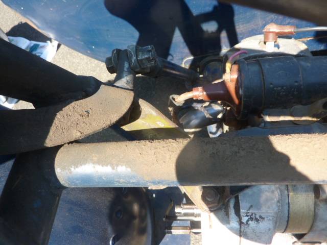

il y avait une pate étrange pour étanchéifier les fils de bougies.

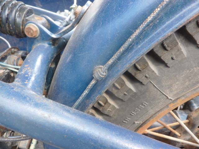

j'adore ce système de circulation et de fixation des cables avec des agraphes qui les maintiennent de point en point

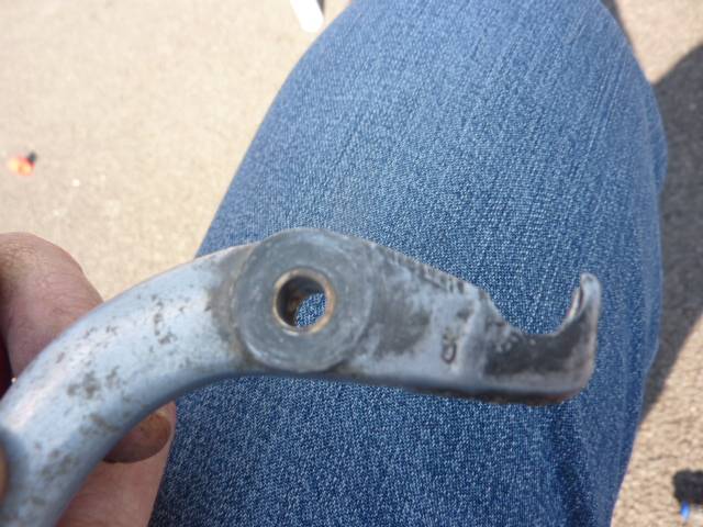

Autre détail qui me change du K750, les trous des axes des leviers de commande sont bagués.
Cool.

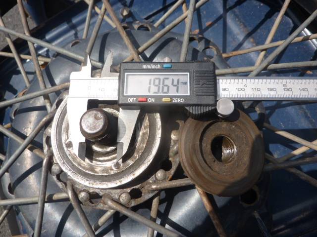

et pour le side, je voulais mettre la roue de secours de ma K750, puisque l'axe est en 20 (cf une photo précédente).
zobi !
la partie filetée de l'axe est en 20, l'axe est en 25
il faut que je voie comment s'enlève le manchon. Je croyais qu'il se déposait juste en tirant dessus, mais non, c'est plus compliqué.
je trouverai

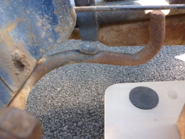

sinon le genre de détails qui me plaisent :
un silent bloc de butée de béquille
