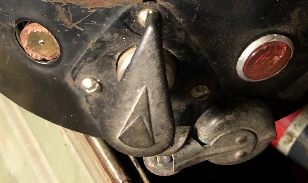

A quoi serve les 2 voyant de couleur que le phare ?
Visiblement absent sur la r71
Pensez vous que je puisse les supprimer ?
Bon dimanche à toutes et tous

Salut Martial,
ta phrase semble incomplète, mais normalement sur un cuvelage de phare de M72 comme de K750, il y a un voyant de charge (qui s'allume lors des défauts de charge et qui s'éteint quand la charge de la batterie commence) et un bouchon en bakélite qui plaque le fusible sur son support. Quand tu l'ouvres tu accèdes alors au seul fusible du circuit électrique (d'origine).
Supprimer les trous est une chose (pas si simple à faire pour respecter le galbe arrondi), mais supprimer les fonctions est une autre paire de manches. Il faut repense la chose. Par exemple, le porte fusible est en 2 parties, une intégrée au bloc du contacteur à clé. Il faudra récupérer ce contact pour démarrer le nouveau circuit protégé.
Idem pour le voyant de charge. En lisant les posts des uns et des autres tu verras que les souci de charge sont assez fréquents. Ne pas en être informé est risqué, pour moi, mais ce n'est que mon avis.

Voici la bête
Pour info j ai recommandé le système complet ne sachant pas si celui la est en état
