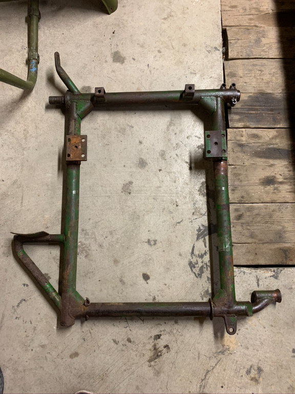

Pas d'amortisseur hydraulique sur mon premier chassis. Il est simplifié mais reprend les caractéristiques du chassis du M72-M.

en quoi ton premier chassis est il simplifié ?
sur la photo il manque quelques pièces, mais où est il modifié ?

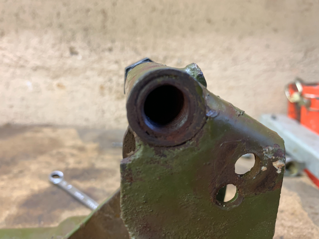

Ce soir je me suis aperçu que j'avais une bague filetée dans chaque support de selle.
Quelqu'un pourrait me confirmer que je dois bien monter cela:
http://www.oldtimergarage.eu/catalog/pr ... ts_id=6133
J'espère avoir toujours le même alésage / pas :D

westy64 a écrit :en quoi ton premier chassis est il simplifié ?
- Tubes de diamètre inférieur
- Les supports de bride, pour les lames ressorts, sont bêtement emboutis en U (l'accès aux écrous est étriqué)
- Le support du tirant arrière est directement soudé sur le chassis
- Il y a un insert dans le chassis pour y loger la barre de torsion. Il n'y a plus de piece intermédiaire avec celle qui fait la jonction avec la rotule arrière (plus non pus de vis pour régler la garde au sol)
- Un seul support de caoutchouc
- La piéce qui fait la jonction avec la rotule à l'avant est aussi fortement simplifiée. C'est simplement la continuité du tube qui est cintré.
Pour comparer (il manque la butée du bras oscillant, que j'ai ajouté depuis):
