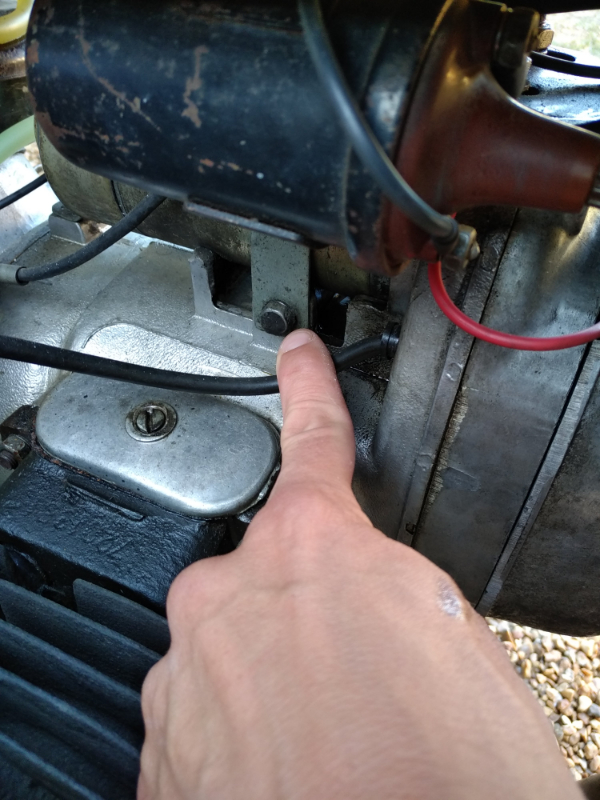

Bonsoir à tous !
Aujourd'hui grosse balade de... 28 km !
Je me suis rendu compte que je perdait beaucoup d'huile par le haut du moteur, sous la dynamo, par ici plus précisément :
C'est grave docteur ??
Re: всем привет !
il y a un joint entre la dynamo et son emplacement dans le bloc !!
ou tu l'as mal positionné ou...il est mort

Re: всем привет !
Salut Tartempion !
Ok ça marche ! Il doit etre mort car je n'ai pas touché au moteur pour l'instant ! J'en profite cet été et je me lancerai dans la grande refection cet hiver si j'arrive à ne pas topber en panne d'ici là
As tu la dimension de ce joint par hasard ? Car vu comment ca se vidange il doit etre completement desintegré !
