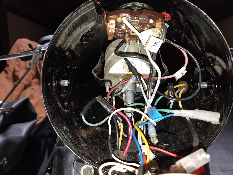

- les raccordements électriques, qui ont pourtant été refaits puis repris, ne me plaisent pas. Que ce soit niveau batterie, bobine, allumeur, c'est pas assez propre à mon gout.

Messages : 1866
C'est moins encombré qu'un bol de nouilles de BMW, mais on peut mieux faire niveau rangement, propreté et sécurité.
