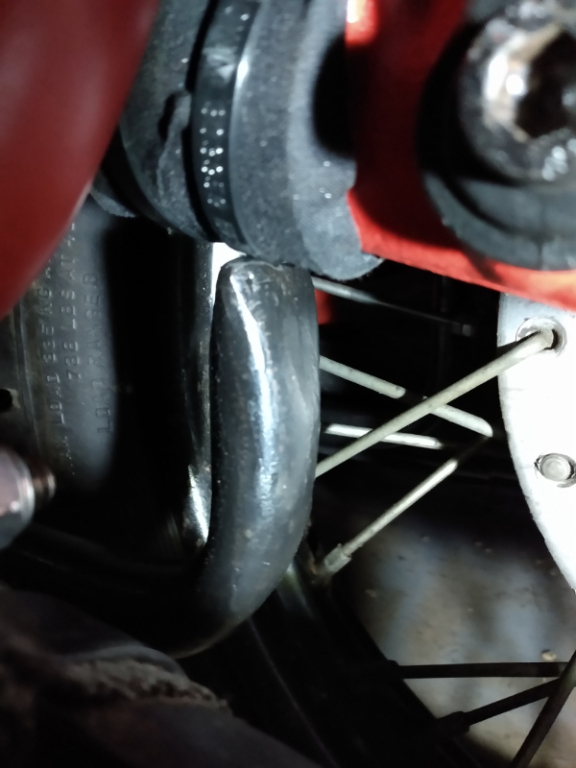

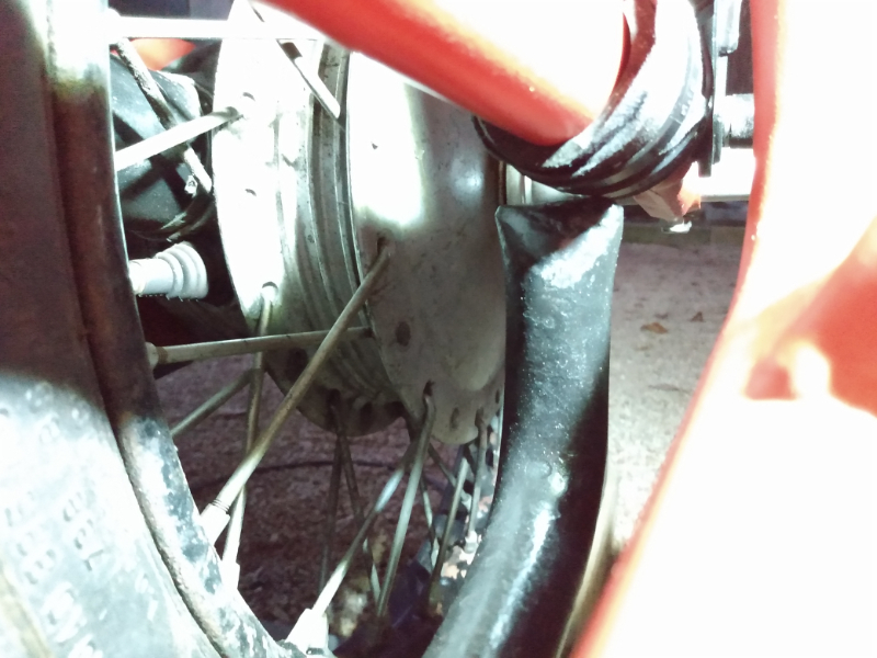

Slt à tous,
cet aprem j'ai remis la béquille en place mais une chose me chagrine: en position relevée elle vient en butée sur le bras oscillant. Provisoirement j'ai
mis un morceau de mousse avec deux colliers rylsan, mais aurais-je zapé quelque chose, les possesseurs de MT12 ont ils la même
sans compter que pour l'attraper si on veux béquiller... elle est bien planquée au chaud derrière l'échappement

Re: MT 12 ou MT 16
Non, elle ne bute pas sur le bras ocsillant sur mon MT12, loin de là.
Elle se cale sur le cadre

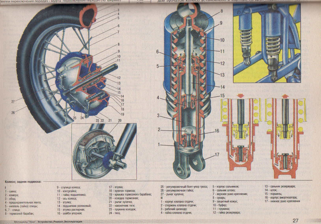

Perso elle me sert de sécurité car plus stable que le cric.Photo
Et puis un peu en retard un document russe couleur (doc Mickey)

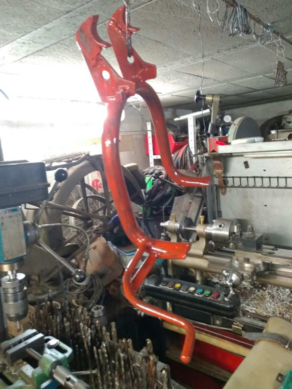

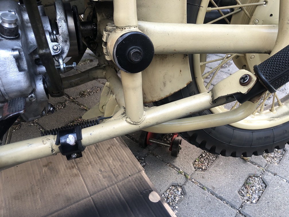

Re: MT 12 ou MT 16
Je suis en train de remonter une béquille sur mon k750, avec quelques modifications.
J'ai soudé des butées supplémentaires car elle était trop inclinée en position dépliée. Et une "pédale" pour faciliter ça mise en place.
Dans le cas où elle touche le bras oscillant, il faudrait rallonger les butées qui viennent sur le cadre en position repliée.

Re: MT 12 ou MT 16
moi j'ai viré la mienne récemment, elle tapait dans les pots d'échappement, et je lui trouvais un manque de parallélisme.
en fait, une des plaques (où il y a les trous de l'axe), s'est déchirée (oui, oui, vous avez bien lu). Le fameux acier russe...
Gruobel, ta patte soudée sert elle de levier pour soulever la moto ?
Ou bien est-ce juste pour bien la tenir avec le pied pendant que tu lèves la machine ?
