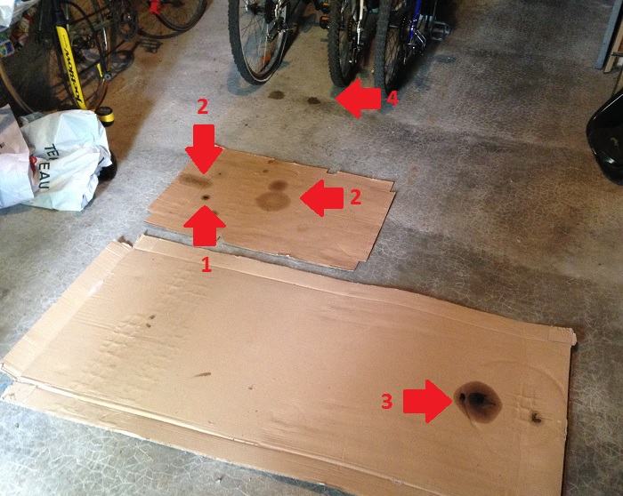

Il y'en qui lisent dans le marc de café ou les entrailles des ragondins, moi je lis sur les cartons!
Aprés une pause de 7 jours pour Berezina, que voit-on:
1- Une goutte en 7 jours, c'est vraiment bien. Merci Elring!
2- Il y'a de l'essence qui suinte un peu mais de moins en moins. les pointeaux se "font" petit à petit.
3- Le reducteur du panier pisse tant qu'il peut mais au brassage. A l'arrêt, rien à signaler.
4- Tiens? La fourche s'y met. C'est une bonne nouvelle: il y'a de l'huile!
Il faut dire qu'elle a été pas mal sollicité dans les caillasses et les orniéres. Ca a du faire un choc aux joints de 30 ans d'âge qui ronflent depuis un moment!

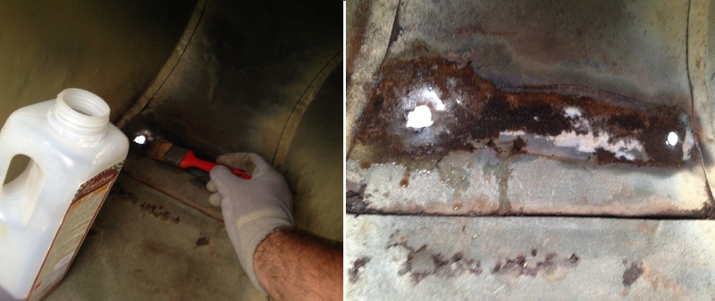

Dans mon panier, il n'y avait que le "cale pieds". Naturellement humidité, terre et poussiére s'accumulent dessous et il faut traiter cela.
D'abord un gros coup de brosse et ensuite la brosse circulaire montée sur perceuse.
Ensuite un coup d'acide phosphatique.
Dans 2 heures je neutraliserai l'acide et laverai le fond du panier pour passer un aprêt.

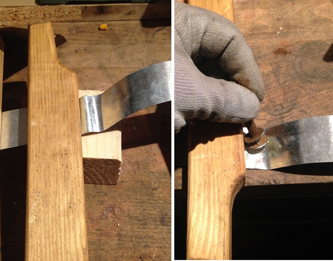

Pour expedier l'enssemble, le gars en Ukraine l'a tout simplement....plié.
Bon pas grave. On prends des vis à tête plate faisant office de marteau de carrossier.
