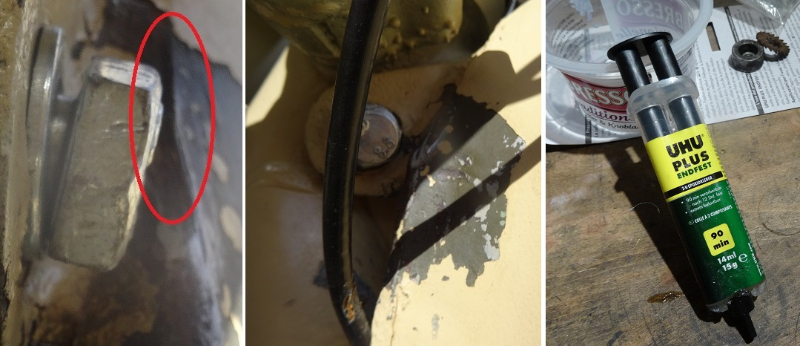

Ayé, j'ai trouvé la crique sur le réservoir. Il faut de bon yeux mais c'est incontestable.
J'ai réparé à la colle époxy. Je suis un grand amateur des colles bi-composants. Ca fait des merveilles.
Crique réservoir.jpg (280.75 Kio) Vu 7893 fois
Le truc c'est de regarder combien de temps le produit est maléable. Celui-ci c'est 90 minutes. D'autres 20 minutes.
Je laisse le durcisseur agir 30 minutes avant application. Sinon, ça coule de partout. Là, c'est assez liquide pour remplir la crique mais ca coule lentement alors on peut ramner le produit là où il faut.
J'ai réparé mon réservoir de R2087 comme ça et ça marche impecc.

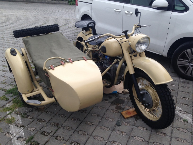

Nouvelle tenue de soirée pour Berezina. Ca crame moins au soleil que le skai noir et c'est plus joli.

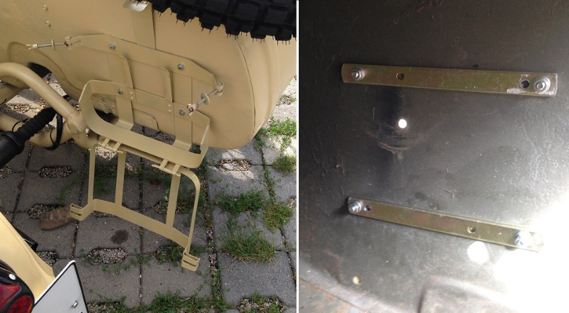

Préparation d'un accessoire important pour moi: la réserve de coco!
Un coup de barbouille d'abord.
Kanisterhalterung 01.jpg (572.57 Kio) Vu 7863 fois

Deuxiéme couche de barbouille.
Montage du support avec des renfort dans le panier.
Kanisterhalterung 02.jpg (338.69 Kio) Vu 7825 fois
C'est tout beau et surtout, ça tient bien!
Kanisterhalterung 03.jpg (217.23 Kio) Vu 7825 fois
Voilà, on peut silloner les routes désertes des Hautes-Alpes.
