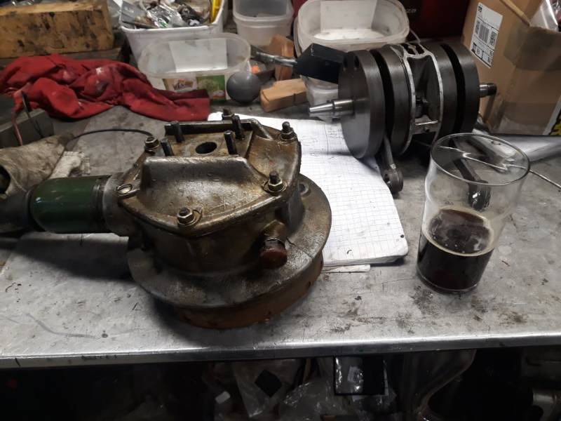

Je pense que je vais faire une petite pause dans la restauration de la Jawa, plus je roule avec le K750, plus il fuit. . . :evil:
La boite se met à suinter par le levier de MA et l'arbre de débrayage auto (pas grave, j'avais mis un niveau d'huile un peu haut, je vais voir si ça s'arrête quand le niveau aura baissé).
Le pont (une des rares pièces que je n'ai pas démonté) se met à fuir en utilisation (écoulement par le trou d'évacuation en partie basse, avec arrosage de la jante et sûrement des mâchoires de frein).
Comme ce pont a plusieurs défauts (jeu entredents important dans le couple conique, taraudages de fixation au B.O. oversized, taraudage HS du bouchon de remplissage, logement de biellette de frein ovalisé), je vais refaire un pont qui était dans les pièces détachées quand j'ai acheté la machine, c'épluchure ! :lol:
