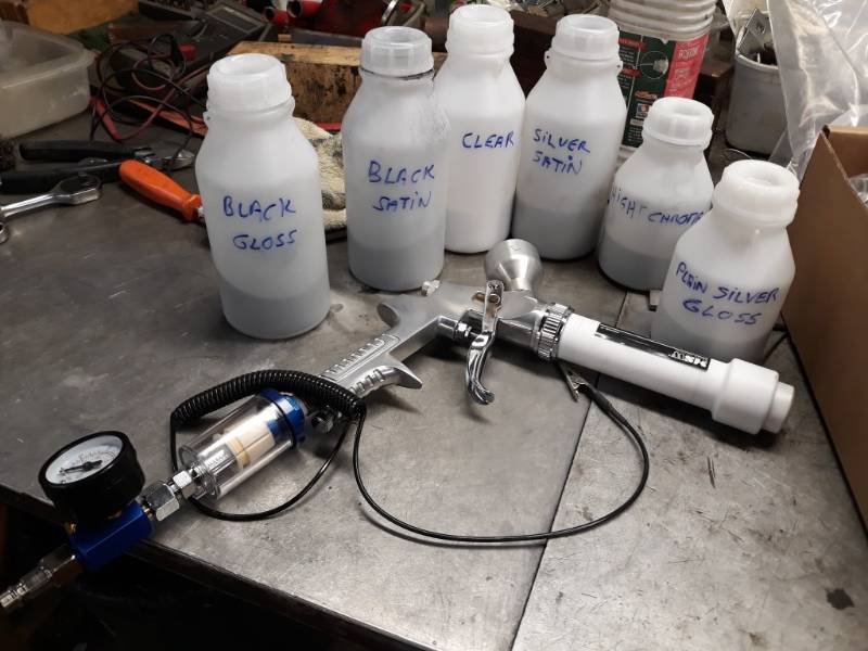

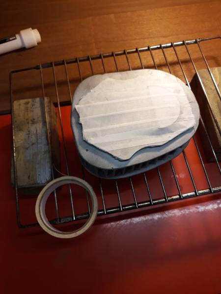

Enfin pris le temps de tester la peinture poudre ! :D
Premier test, sur une culasse de mon stock, pour voir si ça pénètre bien entre les ailettes (objectif : faire ainsi les cylindres et culasses du Jawa).
Poudre testée : argent satiné.

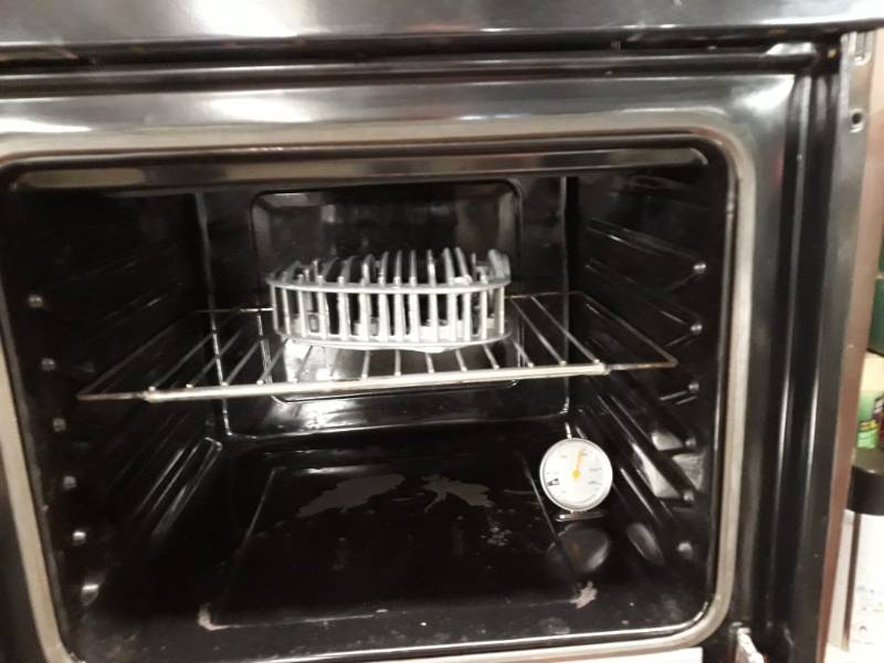

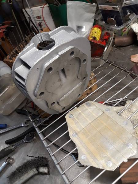

Après microbillage de la culasse, passage au four pour faire "ressuer" les éventuels résidus de gras
Protection du plan de joint avec du scotch papier :
Le scotch papier n'a pas cramé mais sa colle est restée sur l'alu :

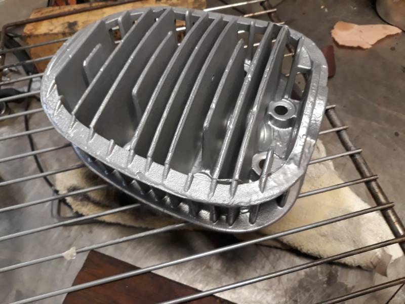

Posté : mar. 26 avr. 2022 18:00
par laurentg

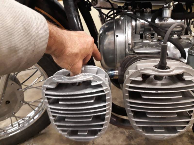

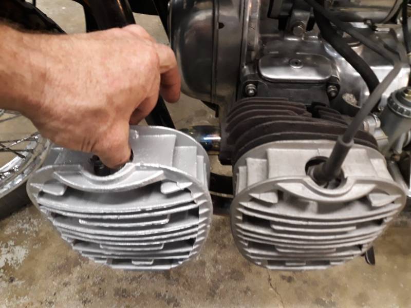

Le résultat :
Je trouve que ça brille un peu trop pour du satiné mais je pense que ça devrait se ternir un peu avec le temps.

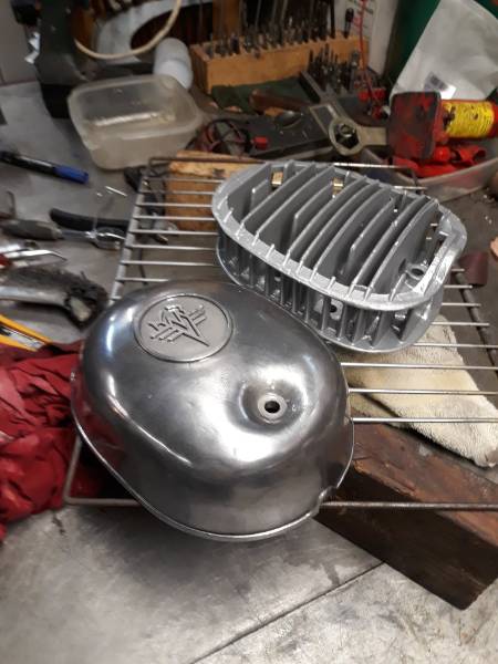

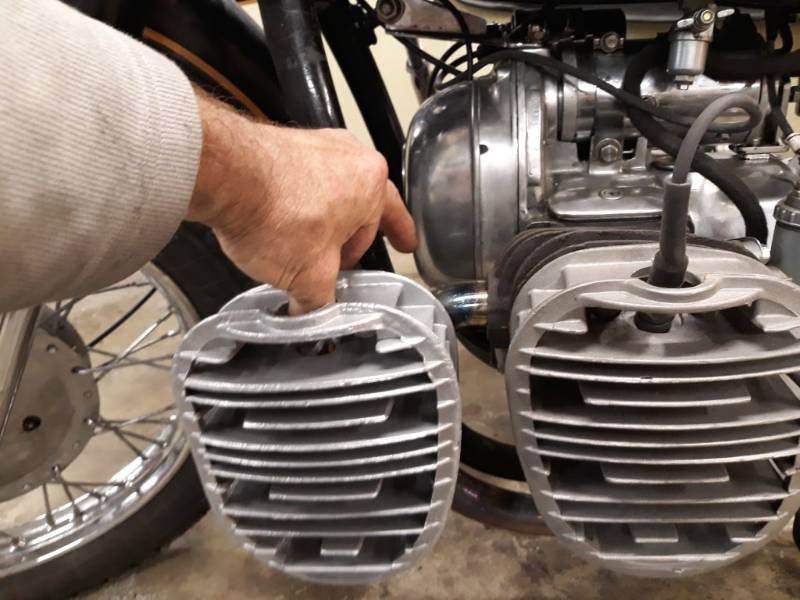

Comparaison avec ma culasse microbillée qui a déjà 500 kms de fonctionnement :

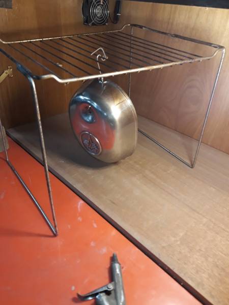

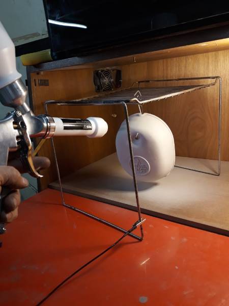

Au tour d'un carter poli pour tester le vernis transparent.
Après passage au tampon avec pain de pâte à polir, bon dégraissage à l'acétone et suspension.
Après dégazage, poudrage :

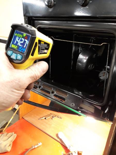

Cuisson de la poudre en surveillant la température :
Posté : mar. 26 avr. 2022 18:08
par laurentg
Le résultat :
beau brillant et vernis très dur 8-) 8-)
Les poudres que je me suis procuré, il m'en reste à tester . . .
En conclusion, super procédé, rapide, pas salissant, pas d'odeur, nettoyage du pistolet facile, que du bonheur !!
