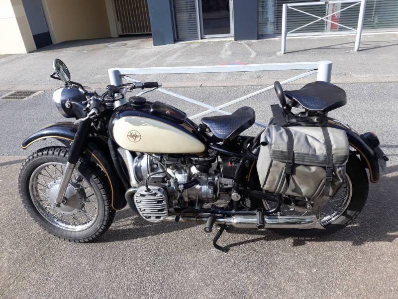

Petit tour solo, la direction "engage" un peu, assez déconcertant, angle de chasse et pneus "carrés" qui aident pas . . .
Sinon, ça prend facile 100 km/h :o :D
Messages : 1863
C'est le souvenir que j'en ai: la moto "tombe" dans le virage.
laurentg
Messages : 578
Message par laurentg »
Pff, et dire que j'ai fait 800 bornes avec un engin totalement déréglé . . .
Comme j'avais jamais conduit de side, je m'était dit que c'était normal que ça parte dans tous les sens, que ce soit pas stable, que ça dérive et que les virages soient à préméditer une heure avant :roll: :roll:
Là, avec du pincement et du carrossage négatif, c'est une autre machine, je me les pince de pas avoir regardé ça avant . . . :oops: :D

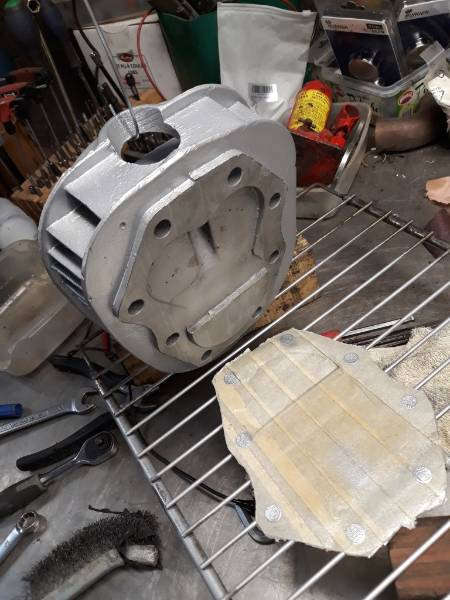

Enfin pris le temps de tester la peinture poudre ! :D
Premier test, sur une culasse de mon stock, pour voir si ça pénètre bien entre les ailettes (objectif : faire ainsi les cylindres et culasses du Jawa).
Poudre testée : argent satiné.
Après microbillage de la culasse, passage au four pour faire "ressuer" les éventuels résidus de gras
Protection du plan de joint avec du scotch papier :
Le scotch papier n'a pas cramé mais sa colle est restée sur l'alu :

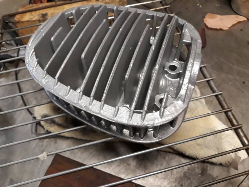

Le résultat :
Je trouve que ça brille un peu trop pour du satiné mais je pense que ça devrait se ternir un peu avec le temps.
Comparaison avec ma culasse microbillée qui a déjà 500 kms de fonctionnement :

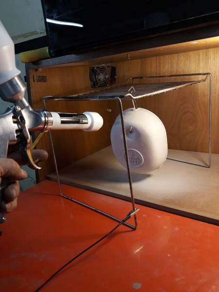

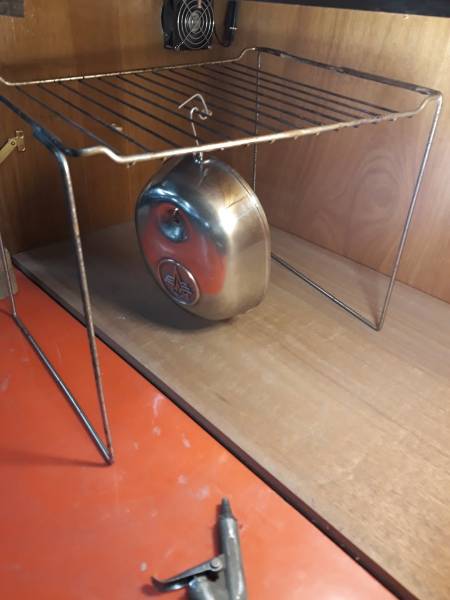

Au tour d'un carter poli pour tester le vernis transparent.
Après passage au tampon avec pain de pâte à polir, bon dégraissage à l'acétone et suspension.
Après dégazage, poudrage :
Cuisson de la poudre en surveillant la température :
