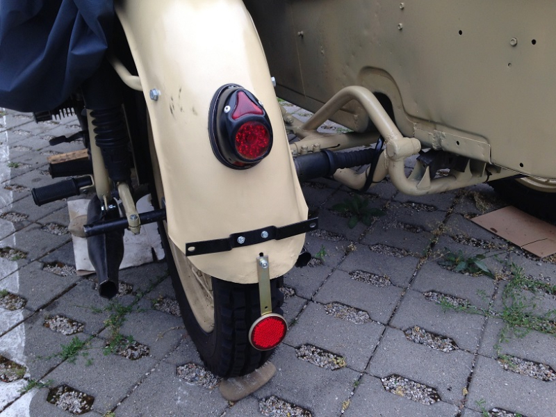

Pour le réflecteur et vu la taille des plaques, j'ai fait ce bricolo:
Pas trés beau mais du moment que ça me permet d'avoir l'homologation.... :roll:

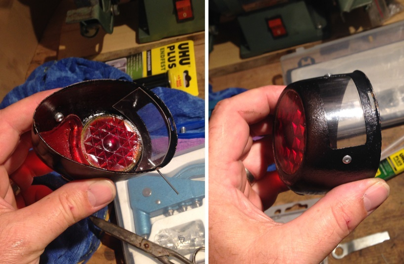

Ce soir, fabrication des protection de phare pour l'eclairage de plaque.
Et oui, mes feux arriéres ont des gros trous. Pas de capot pour couvrir l'eclairage de plaque. Génant si il pleut quand même.

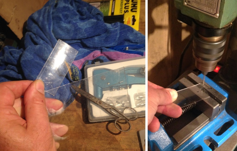

Donc direction magasin de bricolage et achat d'une feuille de plexy de 1mx0,2 pour 2, 40 €.
Découpe de deux bouts de 70x28mm.
Perçage propre des piéces.
Feux arrières 19.jpg (427.39 Kio) Vu 6196 fois
Rivetage.
Ca rend par mal.

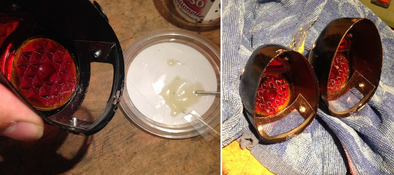

Bon, histoire que ça soit assez étanche, je place un cordon de colle epoxy aprés avoir laisser le mélange durcir 50 minutes (sinon, ça coule de partout!).
Voilà, telle une paire de roubignoles, laissons les tranquilles 24 heures!
