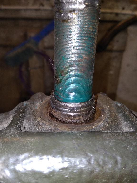

J'ai sorti les "pistes" des billes de la colonne de direction, que j'ai nettoyée ensuite à grand coups de nettoyant frein. J'ai un peu halluciné :?
Non non vous ne rêvez pas, c'est bien une bille de la direction incrustée là !!
Re: Remontage ural
Posté : dim. 11 avr. 2021 18:42
ben oui, t'as le 1er modèle (et le seul ) de frein de direction ...à bille unique !!
