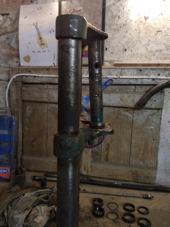

J'ai remonté les tubes dans les tés viteuf pour m'assurer que la colonne de direction ne soit pas tordu. Ca n'a pas l'air, sinon le té du haut ne rentrerai pas.:
Par contre ma portée est bouffée !!! :shock: j'espère que ça ne gênera pas avec les nouveaux roulements à cylindres

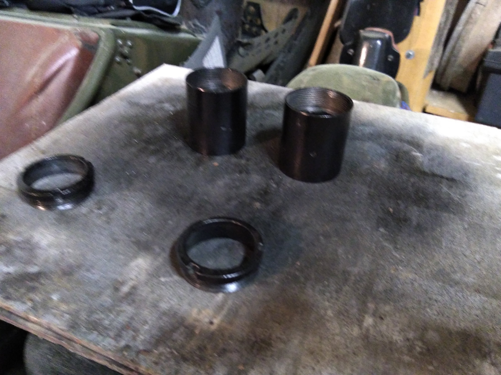

J'ai repeint viteuf les corps de presse étoupe et leur écrou, ça fait toujours mieux que vert...

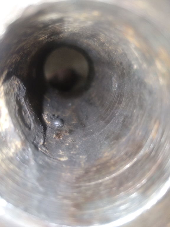

J'ai sorti les "pistes" des billes de la colonne de direction, que j'ai nettoyée ensuite à grand coups de nettoyant frein. J'ai un peu halluciné :?
Non non vous ne rêvez pas, c'est bien une bille de la direction incrustée là !!
Re: Remontage ural
ben oui, t'as le 1er modèle (et le seul ) de frein de direction ...à bille unique !!
