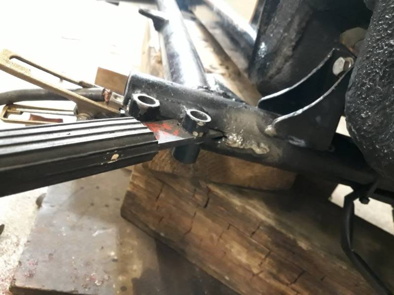

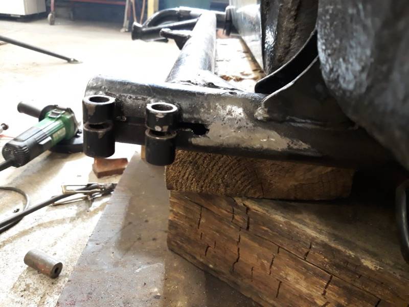

Bon c'est venu mais pas sans mal, obligé de fendre les tubes et de sortir l'emmanchement au cric :? :?
C'était pas mal rouillé . . .

Resoudage, en insérant un burin pour éviter que ça se resserre . . .
Posté : lun. 18 avr. 2022 11:39
Parfait :) :)

Pas besoin de peur, un bout de plat, un cric, une meuleuse et un poste de soudure suffiront à venir à bout de ton grippage ;)
