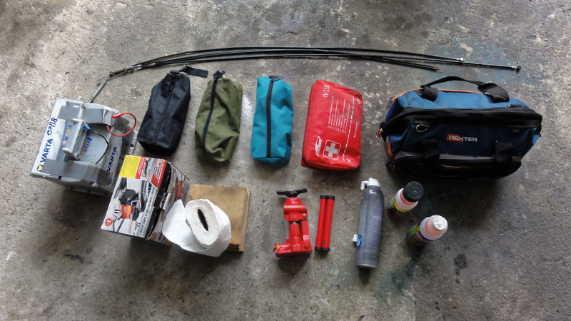

Je vais faire une photo du matos embarqué PQ compris :D
Messages : 2579
Re: Dnepr MT16 en Provence
Voilà le chargement sans compter chiffon et sac plastique pour intervenir assis. Je n'ose pas peser l'ensemble :o
La bombe anti crevaison est au cas ou, j'ai enlevé la chambre à air de secours.
Pour l'huile je vais installer un bidon de 2 litres moteur à l'extérieur avec porte bidon, un mini bidon à l'intérieur pour l'huile de boite.
J'ai tout ce qui peut être nécessaire en électricité: multimètre, lampe témoin pour l'avance (plus pratique), fusibles, fils, cosses.
Bobine 2CV de secours, boitier vis platinés calées d'avance, entonnoir pliant, scotch divers, JPA va m'engueuler, je n'ai pas emporté de fil de fer :) , 4 bougies, brosse, câbles enfin la liste est longue.
Sur le cric bouteille j'ai soudé une porté avec protection ;) . La batterie de 52A ne doit pas frotter sur la boulonnerie du fond.
En fait rien de spécial j'écoute les anciens que je salue au passage.

Ta big batterie voiture tient comment dans le coffre du panier ?

jolijojo a écrit :Voilà le chargement sans compter chiffon et sac plastique pour intervenir assis. Je n'ose pas peser l'ensemble :o
Moi j'achèterais une autre sacoche dexter (ou autre), dans laquelle je mettrais tout sauf la batterie et la boite à côté, avec le cric au fond et le reste par dessus. Avec leur forme et leur poids, je pense que les sacoches ne se balladeront pas.
Je boulonnerais (enfilé sur les boulons qui dépassent au fond du coffre) des anneaux pour sangler la batterie plaquée sur le fond du coffre.
Pour les bidons, il faut que je te trouve une image de ces aimants supports de bidons métalliques.
Il y a peut-être une autre piste à base de velcro. Une plaque au fond du coffre (la plus grande possible), sur laquelle tu cloues+colles des bandes velcro. Ensuite tu crées des sangles sur lesquelles tu vas coudre les autres velcro. Tu sangles tes objets et tu les poses sur la plaque, hop, c'est fixé, mais tu peux les arracher. Tout ça peut bouger, mais la plaque en bois aura une inertie qui empêchera les mouvements trop importants.
Merci pour ce sujet, qui m'a permis d'avancer à grands pas sur cette question de matériel embarqué (merci pour l'idée de la sacoche à poser).
