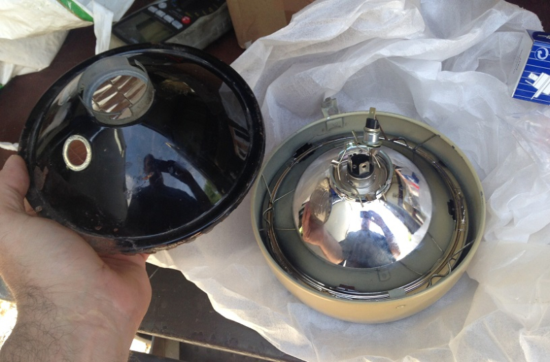

Alors ce soir, j'ai voulu monter mon nouveau reflecteur au normes EU.
Ca a commencé comme un conte de fées. Ca se monte nickel. les dimensions sont bonnes.
Je n'y crois pas mes yeux. Enfin une piéce que je ne vais pas devoir reprendre. Je vis un rêve éveillé.
Feux avant 01.jpg (393.07 Kio) Vu 7513 fois
La douille H4 se monte bien. Ca vaaaaaaaa. La vie est belle.

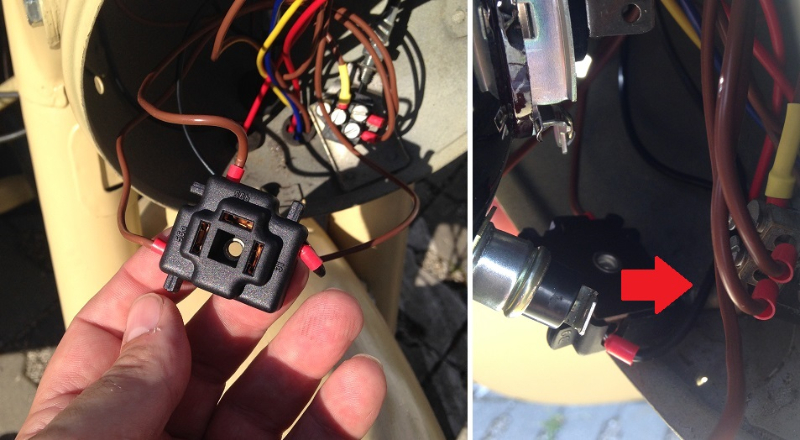

Et puis, retour sur terre! Le seul endroit oú l'ampoule des feux de position ne doit pas être installé et bien.....bingo! Directement en face de l'interrupteur feux de route et pleins phares! Montage impossible :evil: :evil: :evil: :evil:
Feux avant 02.jpg (357.56 Kio) Vu 7513 fois
J'ai modifié la douille. Ca ne suffit pas.
J'ai meulé mm par mm le cylindre de douille sur le phare. Et en reprenant le Ø de 12mm, ce qui devait arriver arriva, sous la contrainte, le verre explosa.....BORDEL!!! :evil: :evil:

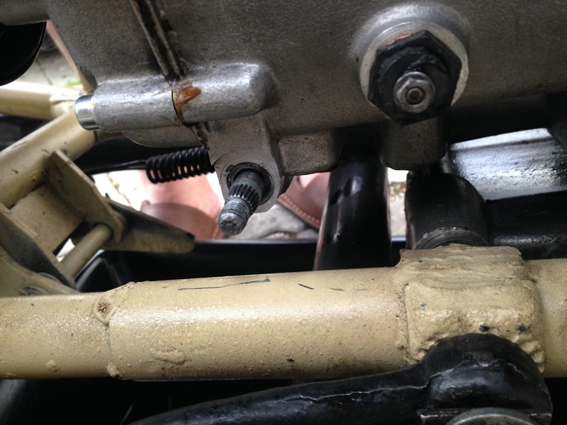

Bon, pour me calmer, je me suis refait un joint NBR pour l'arbre de marche arriére. Ce n'était plus une fuite mais de la vidange continue! :lol:
Etancheité arbre marche arriére 01.jpg (416.9 Kio) Vu 7513 fois
Ca fait du 14x10x3. Ensuite, il faut "sertir"avec une rondelle. 3h et toujours pas de fuite. Je croise les doigts.

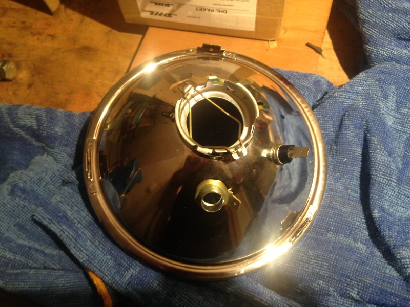

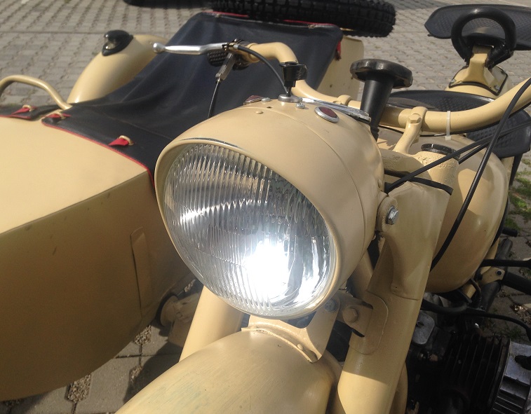

Des p'tits trous, des p'tits trous, toujours des p'tits trous.
Hop, un trou de Ø12mm sur le coté et chuis en régle!

Sinon mon joint de sortie de commande de marche arriére a l'air de fonctionner. Plus que une petite goutte par jour de fuite au lieu d'un 1/4 de verre.
