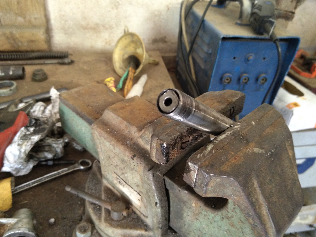

Aujourd'hui j'ai fini de démonter le tube droit.
Aaah dans celui là il y a le piston en un seul morceau !!
Mais bien sur il est coincé à mort ! Obligé de le sortir au chasse goupille, c'est pas censé coulisser dans son tube ???
Enfin bref,après démontage, voici les parties bonnes à garder. Tout l'intérieur est mort en fait...
Mais qu'ont ils fait à ce pauvre tube de direction !! :shock: :? :o
On voit bien la jolie coupelle du bas, à peine entamée...

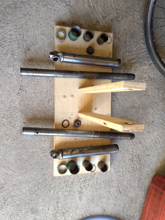

Voici le tube démonté avec ses éléments, dans l'ordre d'empilement.
Dans la pochette de réparation il y a un joint torique, que je n'ai pas trouvé en démontant. Dans 'le corps de presse étoupe" il y a une gorge, est ce qu'il irait y pas la dedans ?
