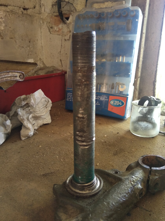

Mais qu'ont ils fait à ce pauvre tube de direction !! :shock: :? :o
On voit bien la jolie coupelle du bas, à peine entamée...

Re: Remontage ural
Waoh, la tronche de l'axe de té. :shock:
Messages : 1866
Re: Remontage ural
Kreuzhof a écrit :Waoh, la tronche de l'axe de té. :shock:
on dirait que la colonne a été utilisée alors qu'elle avait avalé des billes...

westy64 a écrit :on dirait que la colonne a été utilisée alors qu'elle avait avalé des billes...
Ouaip à tous les coups c'est un truc du genre ! En plus on dirait que l'axe n'est pas tout à fait perpendiculaire au té, mais c'est peut être normal ?
Messages : 1866
Re: Remontage ural
L'axe n'est pas vissé dans le té inférieur ?
Si ça se trouve tu peux le changer.
