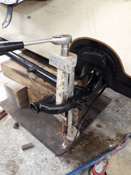

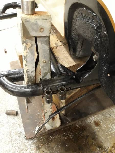

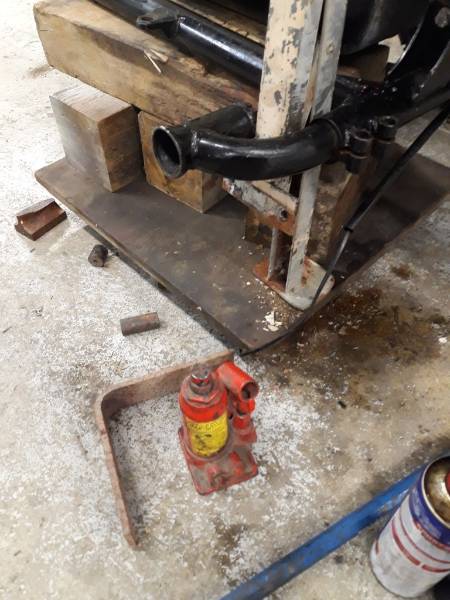

Bon ben ça bouge pas d'un poil, même en mettant sous tension avec une béquille de caravane.
Demain, soudage sur le tube d'un plat coudé pour prendre appui avec un cric bouteille, dernier espoir avant de devoir sortir la meuleuse pour fendre les tubes.

Etonnant tout de même.
Mais c'est une belle installation

tant pis pour la peinture, chauffe....

Ça risque de finir comme ça effectivement . . .
