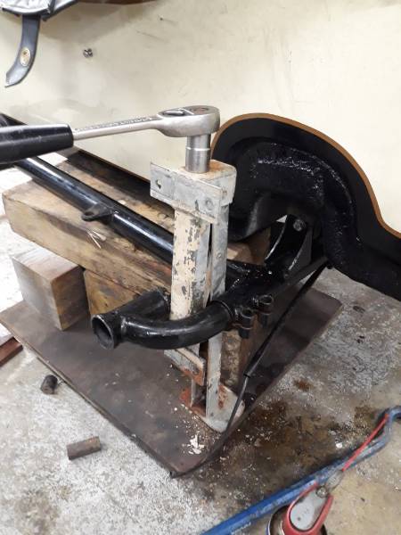

Moi j'ai 60mm d'ouverture . . .
J'ai l'impression (et même la certitude) de ne plus pouvoir contrôler la trajectoire au delà de 80km/h, c'est flippant.
Bon, j'ai percé un petit trou pour pouvoir injecter du dégrippant au-delà de la zone de pincement. En attendant que ça fasse effet, je vais essayer la conduite solo, je sais pas ce que ça va donner . . .

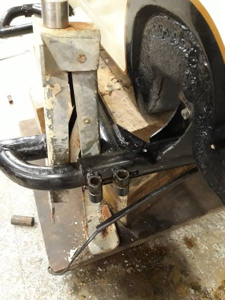

Bon ben ça bouge pas d'un poil, même en mettant sous tension avec une béquille de caravane.

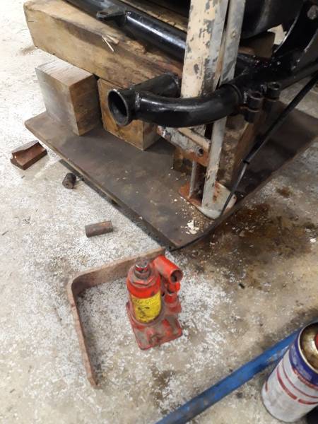

Demain, soudage sur le tube d'un plat coudé pour prendre appui avec un cric bouteille, dernier espoir avant de devoir sortir la meuleuse pour fendre les tubes.

Ça risque de finir comme ça effectivement . . .
- Messages : 5516
Le tube est indexé?
Si non, essaye d'abord de le bouger en rotation plutôt qu'en traction. En lui tapant sur la tronche avec une cale en bois en tant que force d'interposition, il devrait comprendre le sens de la vie.

En rotation, il bouge pas d'un degré non plus (essayé avec le pied de biche) . . .
J'ai essayé de regarder l'éclaté des pièces du k750, j'ai pas vu de système d'indexation (mais je suis peut être passé à côté. . . )
Il y a un système d'indexation sur certains modèles ?
