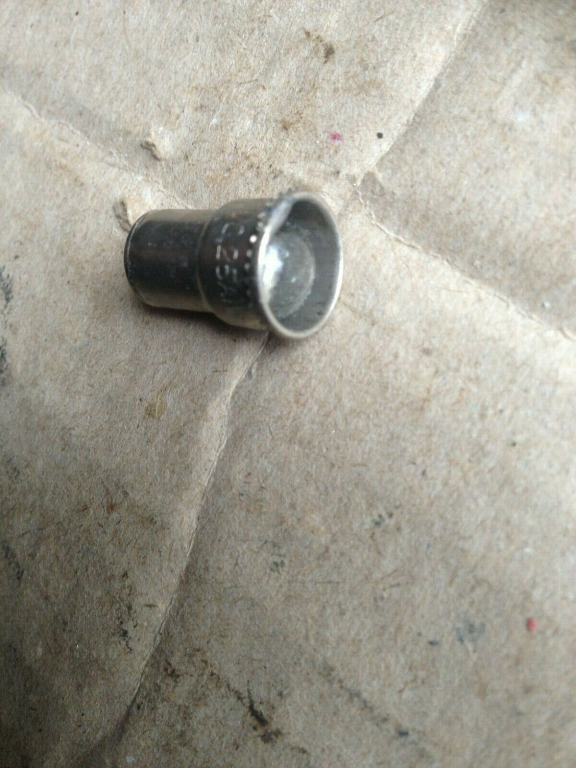

n'oublie pas que ton régulateur conjoncte à un régime plus élevé que le ralenti, tu devrais avoir 7/8v vers 1200t/mn
l'ampoule du circuit de charge a une gueule différente des ampoules normale, un contact se fait par la cuvette haute
mais on peut bricoler un bordel avec une ampoule ordinaire en entourant le culot avec un fil de cuivre et attraper la cuvette du contacteur avec
