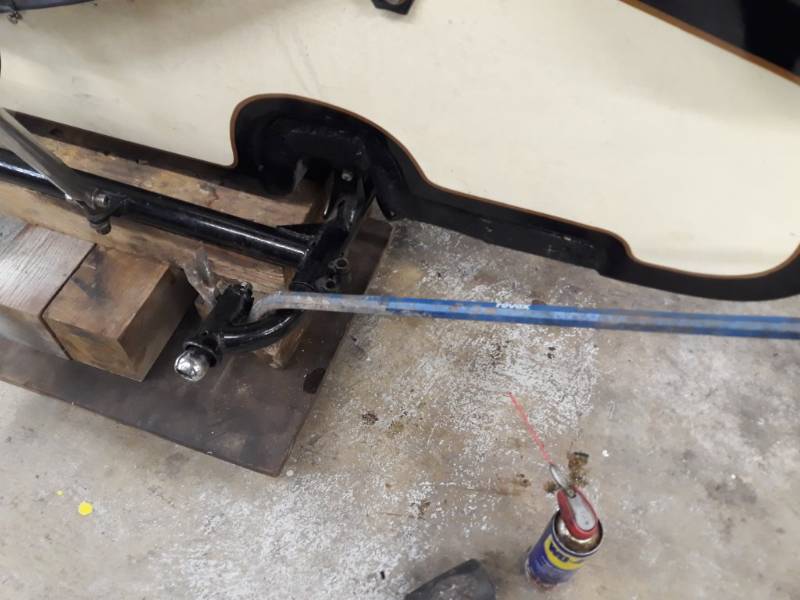

La vidéo qui m'a permis de savoir où était le réglage du pincement (merci Westy !) :

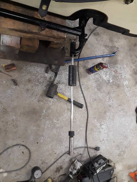

Mais le tube est bloqué, donc dételage, WD40, pied de biche, extracteur à inertie, ça vient pas . . . :cry:
Je laisse agir le WD40 encore jusqu'à demain mais ça risque de se finir au chalumeau ou en fendant le tube (à moins que vous ayez une autre astuce . . . )

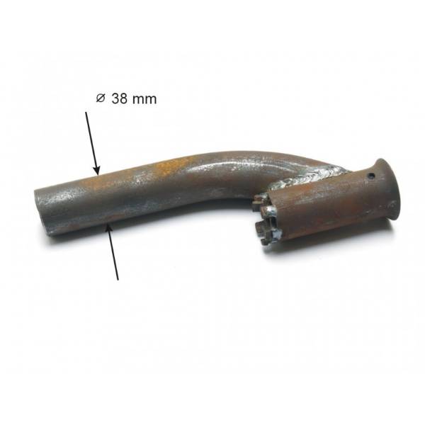

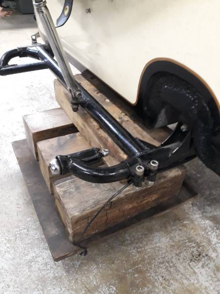

pincement écarté au démonte-pneu pour mieux infiltrer le wd40 mais j'ai l'impression que le tube est emmanché bien au-delà de la zone de pincement . . . . :?
tu auras une idée de ce qui est dedans....

Guy et Claudette a écrit : ↑sam. 16 avr. 2022 12:53 Ce fut certainement monté sans graisse
Assurément manque de graisse, le WD40 ressort couleur rouille quand je donne des coups d'extracteur
Messages : 1866
laurentg a écrit : ↑sam. 16 avr. 2022 18:06
le WD40 n'est pas (de loin) le plus actif des dégrippants...
je pense que même le coca est plus efficace.
j'ai le même problème, le tube est bloqué, mais j'arrive à rouler comme ça (tant que le panier est lesté :mrgreen: ).
