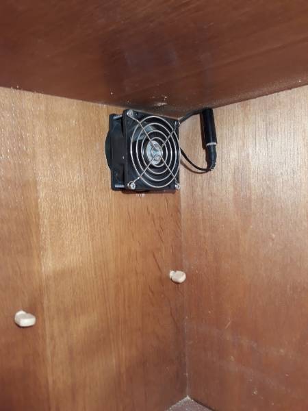

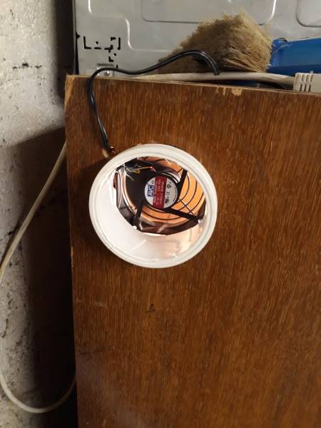

Ventilo installé !

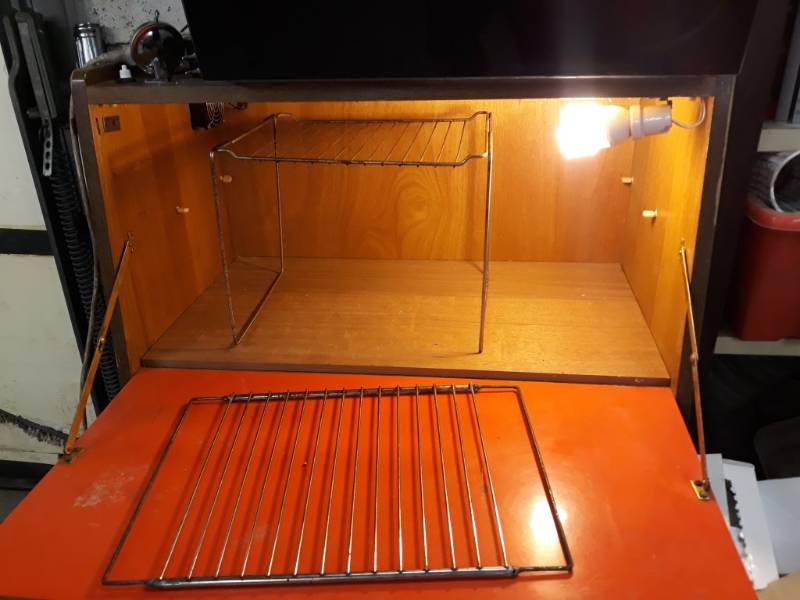

Grille et lumière OK !

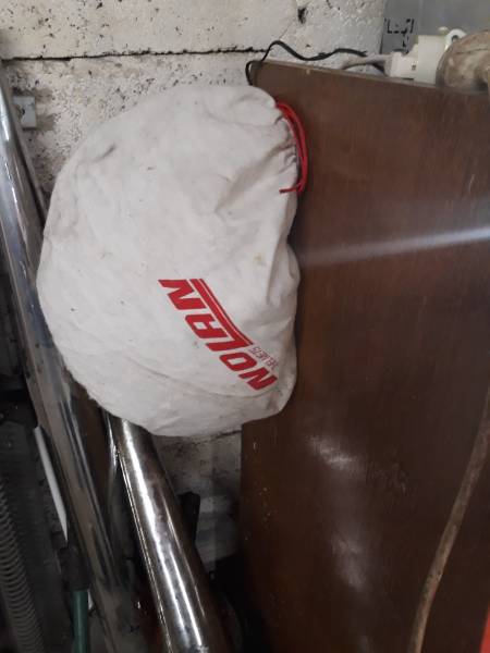

il sert a rien ton ventilo y a pas de vapeur le surplus de poudre retombe tres vite faut une grille ou tu peut tourner autour sinon tu vas galérer
un four a pizza c'est pas assez haut :D
si, là il s'agit d'un four à bois, mais l'entrée est basse, mais surtout, j'attendrai les poudres de qualité alimentaire :D
