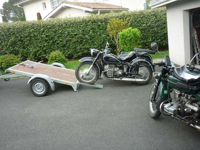

Quitte à avoir une remorque, autant en avoir une où je puisse monter le side: j'ai donc acheté une remorque basculante, un peu dans le style de Jolijojo, et hier, j'ai testé le chargement.
J'ai fait monté la bête, sous l'oeil de sa jeune cousine Russe (d'avant que la famille s'entretue).

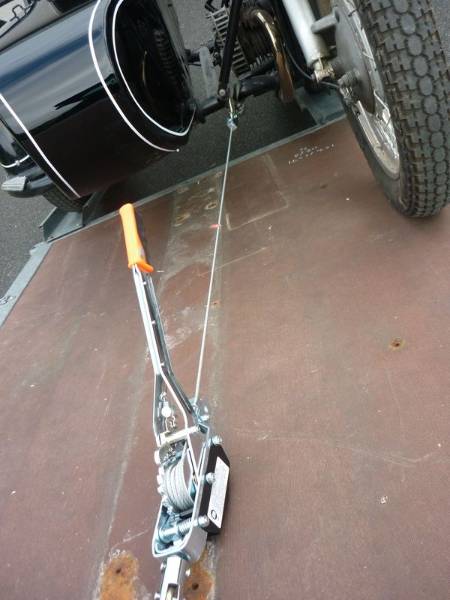

Je l'ai montée au tirefort, démouflé pour avoir de la longueur de cable.
C'est long, mais ça monte.

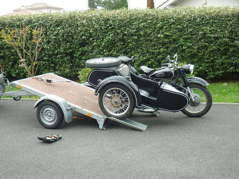

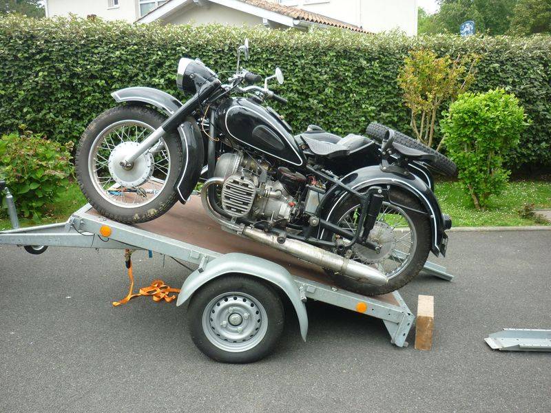

Sauf qu'une fois arrivée en haut, la remorque ne bascula pas, le poids est trop en arrière.
J'ai rajouté mon quasi quintal en tête, et queutchi, la remorque n'a jamais basculé.
J'ai donc testé dans l'autre sens.
Et youpi, ça a marché, alors on est partis.
Et elle est bien arrivée sur son lieu de vacances, où la descente a été finalement assez facile.

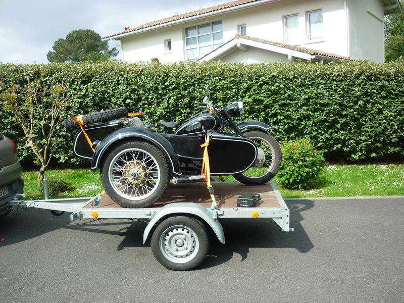

Effectivement la montée en marche arrière équilibre bien la remorque avec le poids suffisant sur le timon.
La seule difficulté est quand tu es seul, ou alors attacher le guidon avec une barre de contrôle version kitesurf :mrgreen: .
Pour ma part j'utilise des rampes en acier sans basculer la remorque (les alu sont trop chères pour moi) ce qui permet d'avoir une pente plus douce mais avec l'inconvénient d'une distance de remonté allongée.
Par contre, à mon avis il faudrait mieux ajouter un rail pour la moto afin d'éviter qu'elle glisse latéralement, le tout équipé d'une butée pour positionner l'ensemble. Ne pas oublier de sangler l'arrière fortement (freinage véhicule).

jolijojo a écrit : ↑lun. 9 mai 2022 06:35 Par contre, à mon avis il faudrait mieux ajouter un rail pour la moto afin d'éviter qu'elle glisse latéralement, le tout équipé d'une butée pour positionner l'ensemble. Ne pas oublier de sangler l'arrière fortement (freinage véhicule).
Bref ça sent les vacances tout cela ;).
Avec quatre sangles aux quatre coins, en X, la moto ne bouge pas d'un poil (enfin, je crois).
