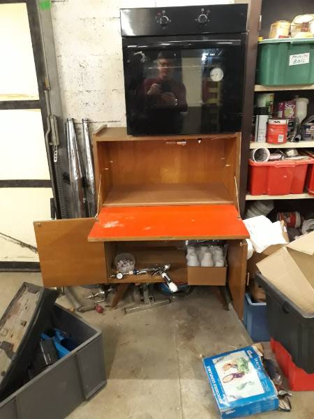

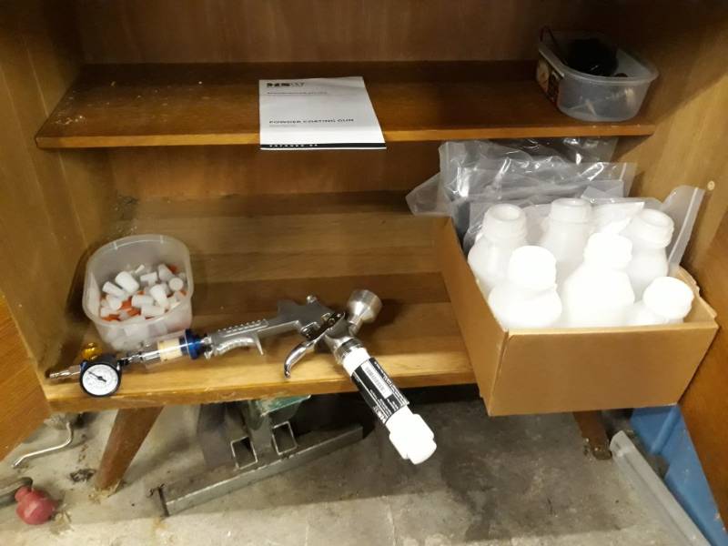

En plein démontage de jawa (et encore une merde aujourd'hui dans une commande de l'est, un segment arrivé cassé :( ), j'ai quand même pris un peu de temps pour commencer à aménager mon coin peinture poudre, la place commence à être comptée dans le garage . . . :shock:
Un vieux secrétaire des 60's va s'y coller, en bas le stockage des poudres, réservoirs, bouchons silicone, filtres et pistolet ; au milieu la zone de pistolage (à équiper avec un ventilo de PC + filtre pour piéger les brouillards de poudre) ; au dessus le four basique trouvé sur LBC, le plus simple possible afin de pouvoir le phagocyter ultérieurement pour créer une enclave plus spacieuse au cas où).
Merci à Steph07 pour m'avoir donné les adresses pistolet et poudres !
y a de l'investissement dans l'air !!
c'est bien

Oui, ça chiffre mais bon, c'est pas non plus exorbitant compte-tenu des prospectives :
pistolet 140 euros.
poudres filtres et réservoirs 130 euros :
1x Black Satin - 1/2kg Black Satin for £7.99 each
1x Spare System Filters for £5.99 each
4x White Plastic Canisters - Canisters 1/2 Litre capacity for £3.99 each
1x Fine Black - 1/2kg Fine Black for £8.99 each
2x ULTRA Clear Gloss - 1/4kg Ultra Clear Gloss for £9.99 each
1x Silver Satin - 1/4kg Silver Satin for £9.99 each
1x Black Gloss - 1/2kg Black Gloss for £7.99 each
1x Plain Silver Gloss - 1/4kg Plain Silver Gloss for £9.99 each
1x high chrome - 1/4kg high chrome for £9.99 each
réducteur de pression + sécheur 12 euros sur aliexpress
thermomètre d'intérieur de four 4 euros sur aliexpress.
Thermomètre infrarouge 25 euros sur ali express (pas encore reçu).
four LBC : 40 euros.
Bouchons silicone 12 euros aliexpress
mastic époxy haute température 20 euros.
Me manque du ruban de masquage HT mais je pense faire des essais avec du scotch alu que j'ai . . .
c'est toujours intéressant de découvrir des techniques inconnues
alors...grouille et un petit retour !! :lol:
merci pour ton inventaire, au moins ce sera plus facile pour ceux qui veulent se lancer
